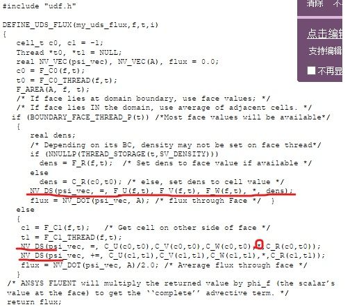

    这个是fluent自带的udf帮助文件里面的一个例子,也用到了NV_DS,可以对于比一下
