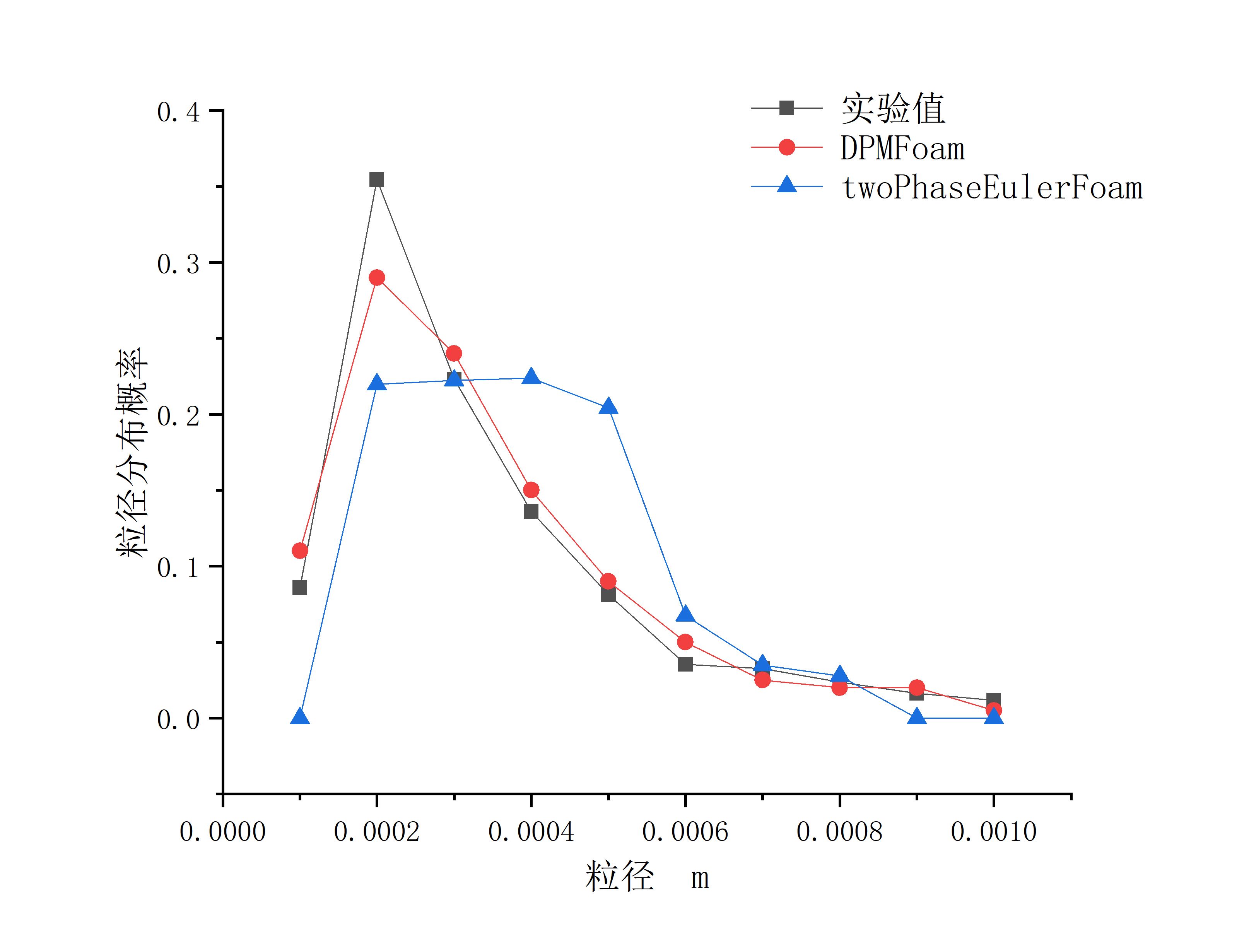

    @李东岳 主要是用来算液固流的,因为缺少固体颗粒破碎和聚集的效率因子,算出来的粒径分布和实验还是存在比较大的误差,大致就像下面这样。因为想做出固相沉积的样子,所以看到老师上个帖子有算沉积的,想学习一下,结果感觉自己植入太难。估计得再报一次补习班了。:xinlei:

    @upc_ngh 在 twoPhaseEulerFoam中的IATE模型系数 中说:
    缺少固体颗粒破碎和聚集的效率因子
    这个篇流体力学了,可能得找找流体力学的东西了。然后在CFD里面植入一下。
    你那个图,DPMFoam是预测出来的结果?聚丙破碎怎么弄的?
    另外IATE用于气固?之前有先例么,我这面看的都是用于气液。
    还有,粒径分布那个很难预测的特别好。你那个结果,放到sci里面,也说得过去。
    http://dyfluid.com/index.html

    @李东岳 DPM那个是自己在paiSpring那个模型下面添加的颗粒碰撞聚集得到的结果,粒径分布是还可以,但因为实际工程中固相颗粒数量很大以及流场压力不稳定,计算起来非常慢就没有再去接着做了;IATE用到液固我也没见过,就是做着看看,找不到相关的参考文献,就大致算成这样,就准备放论文里面了。还有一个问题想请教一下老师,就是老板准备让植入一个1D的管道沉积模型,想要看看在openfoam框架下能不能做,具体内容这篇参考文献:[https://www.sciencedirect.com/science/article/pii/S0920410520310585]
