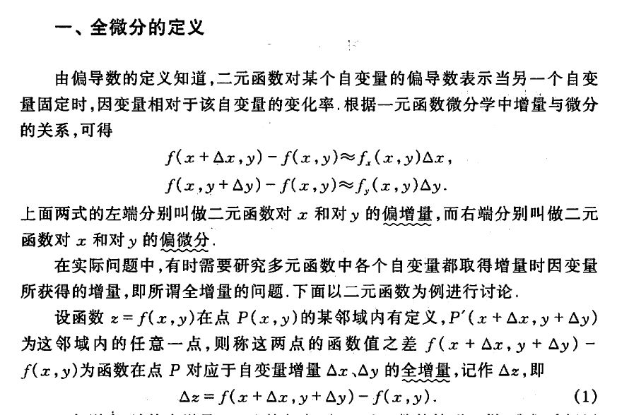

        全导数和偏导数在高等数学同济版里面描述的更清楚。
        在那本书中,考虑质量m,如果说质量m对时间的变化率即为Dm/Dt。因为质量m有位置x引起的变化和时间t引起的变化。如果说在位置x不变的情况下,质量m对时间的变化率即为∂m/∂t,因为位置x不变。:sunglasses:

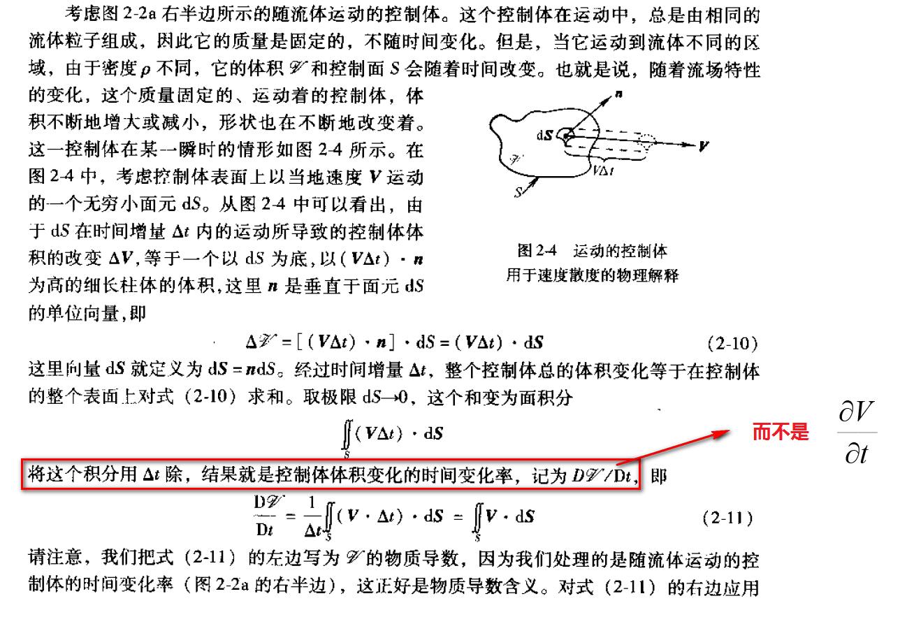

          这个是不是更简单点

            @cfd-china 数学上,我倒是能够分清楚,但是有时候涉及到了物理问题,我就有点懵。
            在《计算流体力学及其应用》那本书中,连续性方程推导分了两大类:空间位置固定的有限控制体和随流体运动质量不变的有限控制体。
            我现在的想法是如果空间位置固定的有限控制体的推导,那就是偏导
            如果随流体运动,那就是全导
