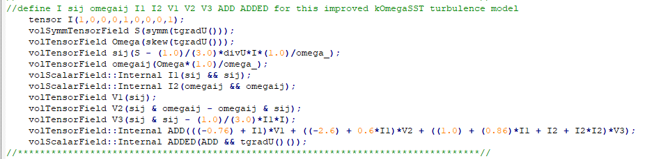

    各位有经验的前辈们,想请教一个问题。我想修改komegaSST的boussnesiq approximation, 我增加了一项标量与张量的混合表达式,但是编译显示定义出问题了。修改部分的定义如下:
    报错如下:
    对于我的表达式,S是张量,定义出来sij也是张量啊,为什么会报错呢?请各位指点一下

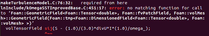

    @bestucan 非常感谢您的回复!定义S的时候,因为它是一个对称张量,所以我使用了volSymmtensorField,在编译过程中这一步也没有报错。我排除法尝试确定报错的位置,发现是 volTensorField sij中的divU使用错误,去除它就可以编译了,但是我不知道原因,因为我看其他程序源代码的计算表达式中有直接用divU进行运算的。

    @King_RVM
    不阔气 (´-ω-`)
    你的图片的报错信息缩减一下(把foam::这类前缀去掉)
    geometricfield< tensor<double>, fvpatchfield, volmesh>::
    geometricfield(  tmp< dimensionedfield< tensor<double>, volmesh> >)
    这个函数找不到。没有参数类型为tmp< dimensionedfield< tensor<double>, volmesh> >,名为geometricfield的函数。在 https://cpp.openfoam.org/v8/volFieldsFwd_8H_source.html 确实找不到。
    加上 divU 就错,说明 divU 与 S 计算改变了结果的数据类型。这是隐式类型转换。就像
    int S, z;
    float divU;
    z = S; //没问题
    z = S + divU //报错,结果隐式转换为浮点数,
    divU的类型不对,看看你的 divU 的定义在哪。按说应该是 volScalarField。而 volScalarField 的定义在这里57行
    应该是相容的

    @King_RVM 你好,我试了一下,由于divU是一个volScalarField::Internal类型,运算S-(1.0/3.0)*divU*(1.0)/omega_返回的也是volScalarField::Internal类型。
    你将sij声明成volTensorField::Internal类型,编译一下试试。

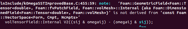

    @Cr 谢谢你的回复!我把跟sij的量都修改成了::Internal的形式,这几个量编译倒是没有报错,但是出现了新的错误,提示是openfoam里面源代码的错误,如下
    这是怎么回事呢?DimensionedField是定义单位的,我定义的标量矢量I1 I2 V1 V2 V3都是无量纲的量,最后的量纲是乘以密度与湍动能决定的

    @King_RVM Foam::T()是用来求张量场转置的全局函数。如果你的代码没有直接的调用该函数类似V1.T(),那就是在场运算的过程中间接调用了该函数。我试了一圈下来,下面是编译的情况
    tensor I(1, 0, 0, 0, 1, 0, 0, 0, 1);
    volScalarField::Internal divU(fvc::div(fvc::absolute(phi, U))()());
    volTensorField::Internal sij(-0.33*I*divU);
    volTensorField ss(fvc::grad(U));
    DimensionedField<tensor, volMesh> y(sij);
    DimensionedField<tensor, volMesh> yCopy(sij);
    Foam::T(yCopy,y);  //OK
    //y.T();  //compiled Error, no matching function
    ss.T();  //OK
    //sij.T();  //compiled Error, no matching function
    volTensorField::Internal的类型实际就是DimensionedField<tensor, volMesh>,不知道为什么他的成员函数T()编译无法通过(目前我没找到原因)。但volTensorField的成员函数T()可以编译通过。
    所以我建议你将你所有的场变量都声明称volTensorField类型

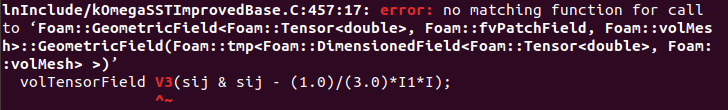

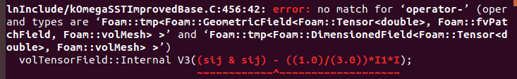

    V3中的I不可避免,因为需要将那一项从标量转为张量,现在的报错如下
    Cr
    在 中回复了 King_RVM 最后由 编辑
    @King_RVM 这个错误还是类型不统一,sij是tmp<volTensorField>类型, I1是一个volTensorField::Internal或DimensionedField<tensor, volMesh>类型,OpenFOAM没有定义两种类型的减法,我建议你将所有的vol##Type##Field::Internal都换成vol##Type##Field试试。
