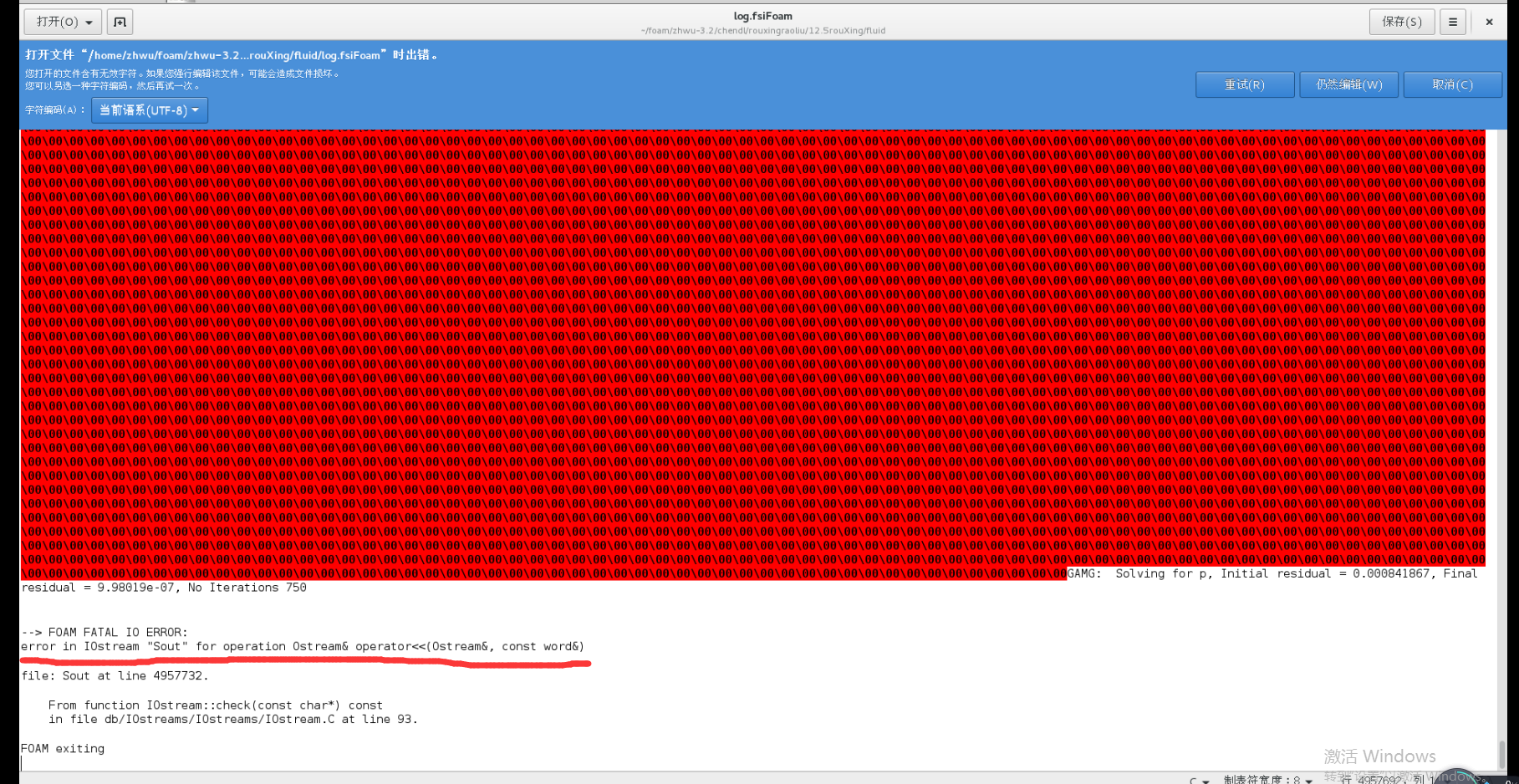

    fsiFoam计算中途出现乱码并报错问题

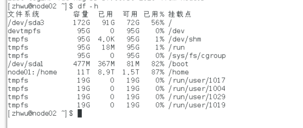

        可能是没有硬盘空间了

            那应该不是这个问题了,我之前遇到这个问题是硬盘满了..

              虽然看起来没满,但是在装系统的时候会给每个分区设定预留空间,那部分空间只有超级用户才能用,是为了防止系统歇菜的。忘了是%15还是5%。你的 home 剩余不足%15了,所以还是有可能是空间问题造成的。把数据清理一下试试:mianmo:
