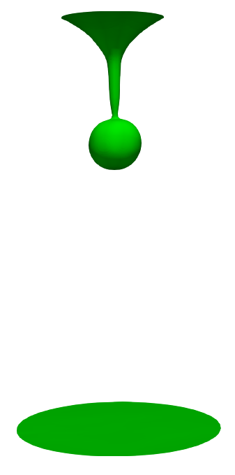

      paraview显示的时候,总会带透视效果,如下图:

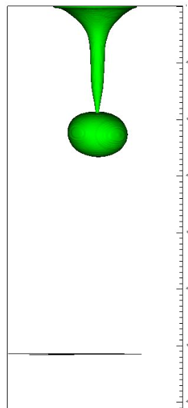

      希望得到下图没有透视效果的图,如下图

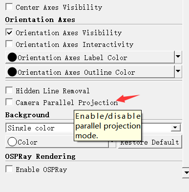

        勾上这个,就切换成平行视角了。
        史 1 条回复 最后回复 回复 引用
        • 史
          史浩 讲师 @xpqiu 最后由 编辑
          @xpqiu 亲测好用!感谢大佬!:xiexie:
