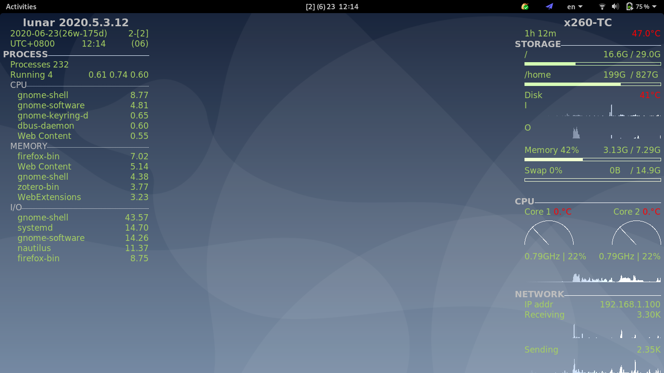

    一般服务器的显卡性能都比较弱,一是因为服务器很少用显卡,二(主要的)是因为服务器上的linux系统对独立显卡支持很差,很不稳定,这违反了服务器的初衷(稳定)。服务器上的图形界面对显卡的应用也很受限, xorg 已经不行了,祖传代码成屎山了,wayland作为接班的还没发展起来。所以同样的卡在服务器上也会性能很差。不如在个人计算机上。用服务器加速渲染也一般是作为远程节点,而不是直接显示(比如我最后提到的那种)
    想看是什么卡了,可以这样看(system monitor 也可以,不过不能一下看完):
    用conky看,随时都可以看。就像桌面上的背景,无法操作,只显示。左边的CPU,内存,磁盘读写。谁卡就会飙到99%,看谁敢卡,谁卡kill谁 :137:
    这是我配置过的,默认显示的信息比较少。配置文件在这里conky 配置文件
    把这些文件放到家目录下的.conky文件夹,然后从终端运行这些文件里的conkym脚本就行了。(可以把conkym放到自己的路径里,然后做个desktop运行它,然后设定开机运行这个desktop)
    注:最近发现一个用服务器加速渲染的比较简易的方法,仅限于 paraview。可以开在服务器端开多线程 pvserver。然后再在服务器上开 paraview,远程连接(其实是本地)pvserver,多线程渲染。直接多线程开paraview好像不行,会开出来一大堆单线程而不是一个多线程。这种可以用于渲染动画,需要很长时间,放那不管它就行。只是看看,远程开了 pvserver,在哪用同版本的 paraview 都可以看。
