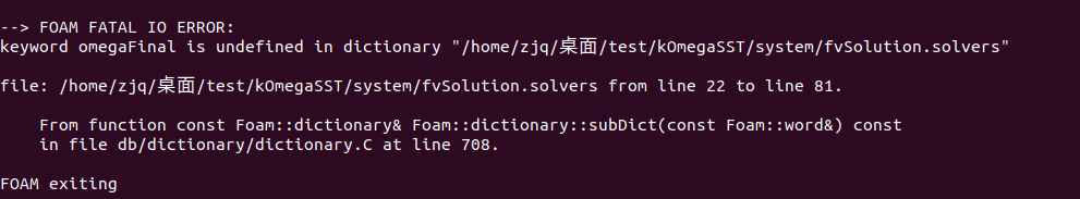

      我做个类似的例子,结果出现了报错:
      进行了改进后:
      solvers
       "(U|k|omega).*"
              solver          smoothSolver;
              nSweeps         1;
              tolerance       1e-7;
              relTol          0.1;
              minIter         1;
       "(U|k|omega)Final"
          nSweeps         1;
          tolerance       1e-7;
          relTol          0.1;
          minIter         1;
      其中: "(U|k|omega).*"是第一次对U,k,omega进行求解;
      "(U|k|omega)Final"是第二次对U,k,omega进行求解,也是最后一次迭代的收敛标准;
      这是东岳老师OKSS1课程中讲到的知识点,在这解决了报错问题;
      但为什么案例中没有 "(U|k|omega)Final"就可以正常运行,而我设置的时候就需要设置这个,很困惑呀~

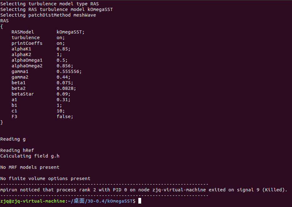

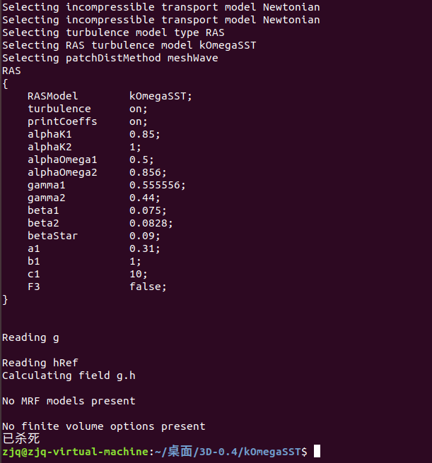

      这是在虚拟机单核计算时的错误:
      这是在虚拟机4核并行时的错误:
      在虚拟机中运行的时候出现了以上的现象,但是同样的案例在纯ubuntu系统中能正常运行,请问这是否是虚拟机的原因呢?

        "(U|k|omega)Final"是最终迭代步下的设置,不带Final的是非最终迭代步下的设置

        以杀死有的时候是内存不够
