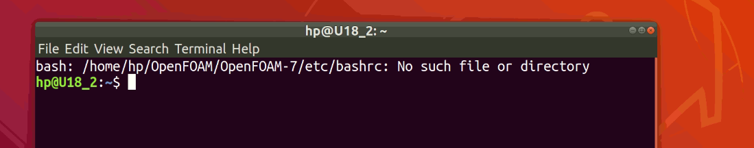

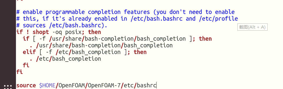

      大家好,向大家请教一个openFOAM7安装的问题,我是严格按照 http://dyfluid.com/docs/install.html 教程来安装的,而且我之前在其他的电脑上已经安装成功了。
      我这次在别的电脑上安装,在配置环境变量之后一直显示如上所示。改了好久也没找到办法。希望得到大家的帮助,谢谢。

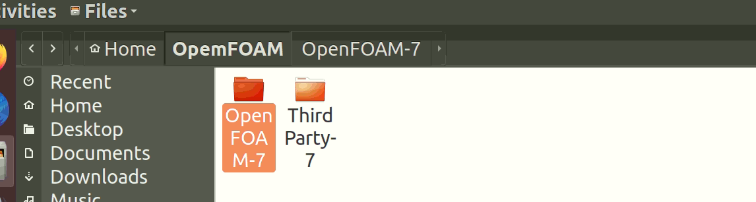

        你键入ls /home/hp/OpenFOAM看看输出什么

          是open不是opem

            @bestucan 太厉害了老铁 对 最后一个图OpemFOAM

              @bestucan 多谢两位了,以后还是得细心点
