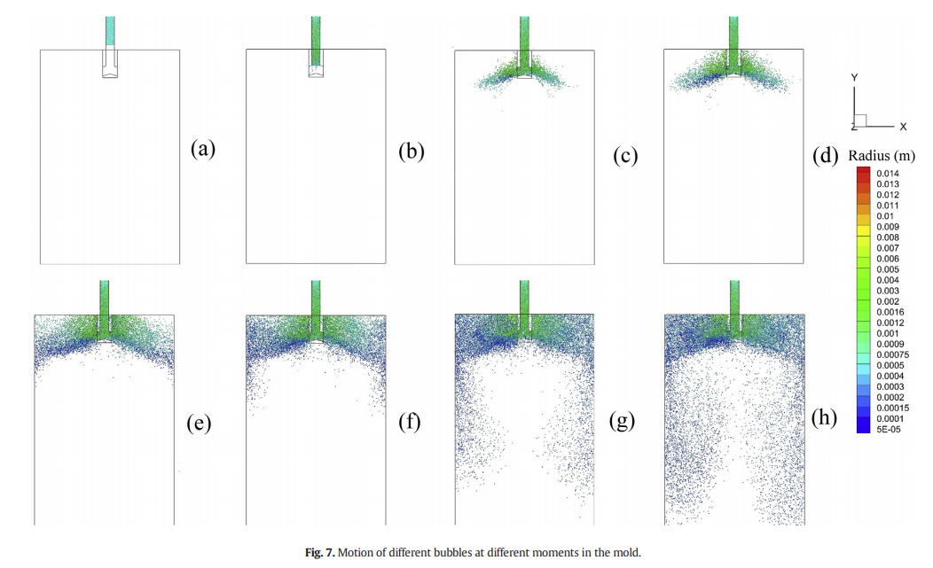

    主要参考这篇文献
    Cho S M , Thomas B G , Kim S H . Bubble Behavior and Size Distributions in Stopper-Rod Nozzle and Mold during Continuous Casting of Steel Slabs[J]. Isij International, 2018, 58(8):1443-1452.
    现在想在DEFINE_DPM_INJECTION_INIT(init_bubbles,I) 这个宏里创建和删除颗粒实现颗粒聚并破碎效果,但是在injection里新增一个颗粒 的宏没在标准的帮助里,在dpm_*.h的文件中试了些个都不好用,想咨询下专家的建议
