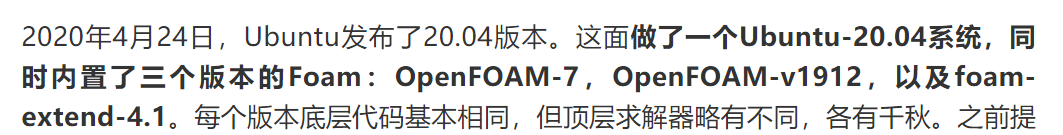

    昨天下的是这个版本,我这下载速度在2M—4M
    在 中回复了 kisssinger 最后由 编辑
    @kisssinger 挺好挺好。那你就用这个吧。60G硬盘还大一些。以后不用扩大硬盘了。之前不计算那个情况我用openfoam这么多年,从没遇到过 :135:
