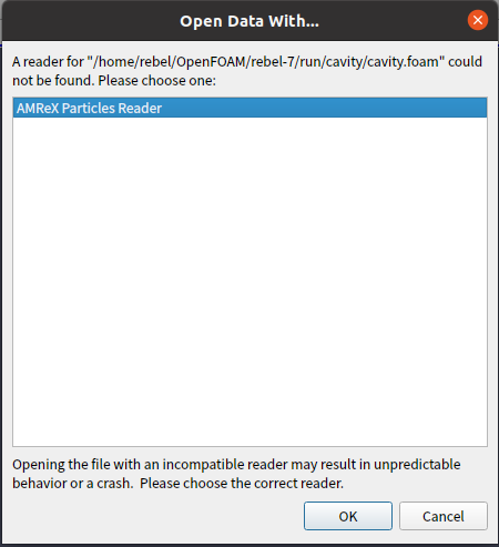

    帖主解决问题了吗?我按照绿色版方法,在算例下创建了文件夹,直接打开了paraview,选中文件夹,但是报错。![替代文字](aa18699a-cc2a-4678-8cc7-d87519268fd6-image.png 图片地址)

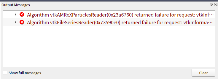

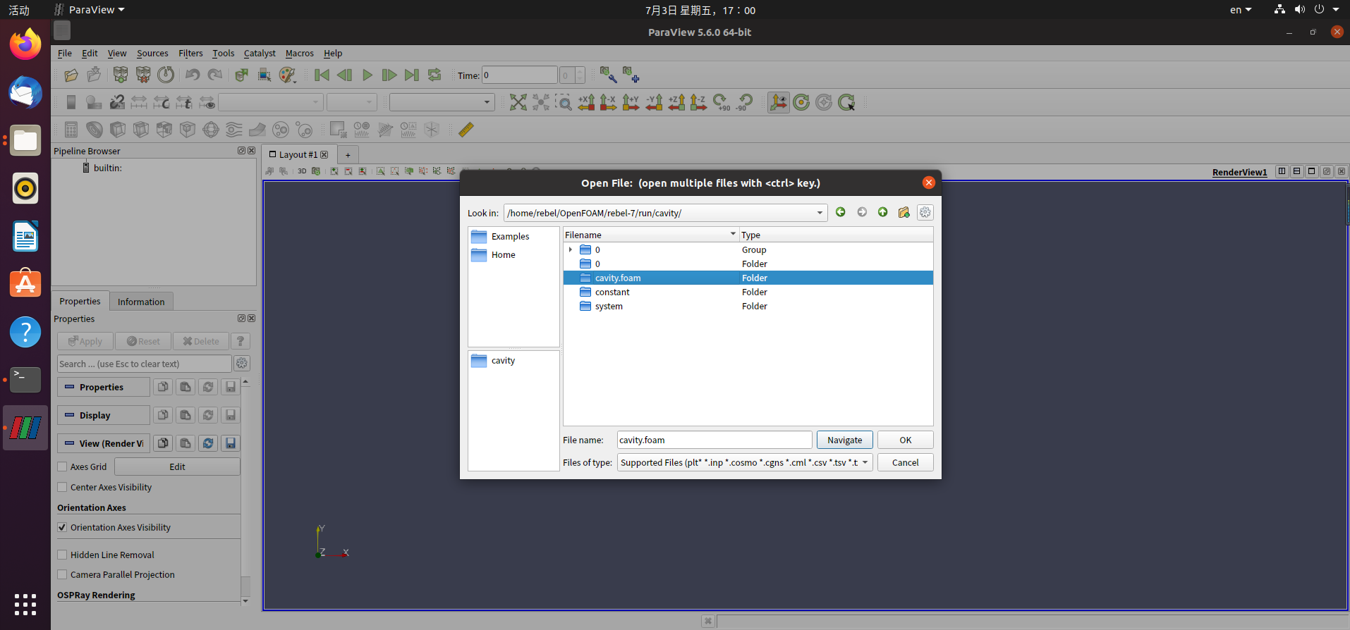

    帖主解决问题了吗?我按照绿色版方法,在算例下创建了文件夹,直接打开了paraview,选中文件夹,但是报错。![替代文字](91c47b46-87a6-421b-974c-543865ebe7e1-image.png 图片地址)
    ![替代文字](697f72d4-776e-4ec3-b1b2-8a1831c3b663-image.png 图片地址)
    错误可以忽略

    @东岳 我发现是我不会新建文件,而建立了文件夹。。导致报错。。。
    第一次用linux,有点懵。
