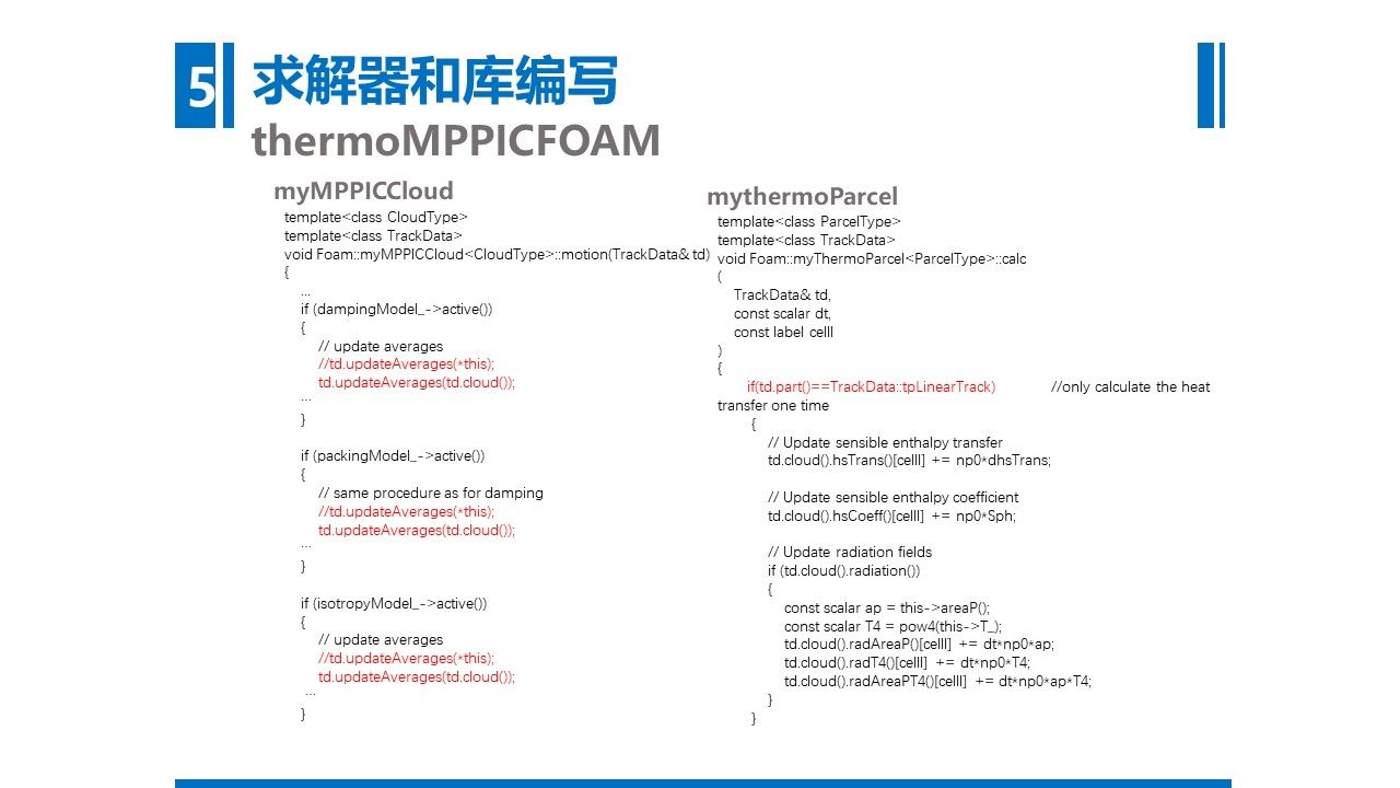

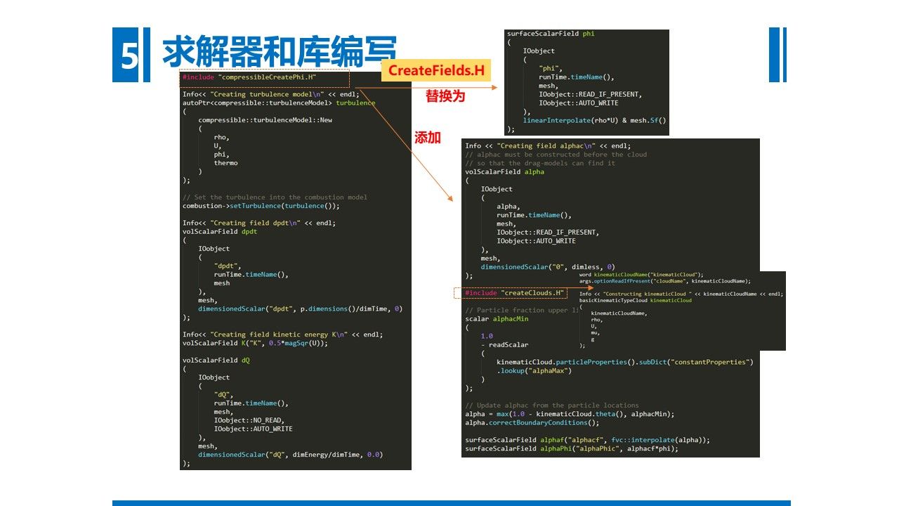

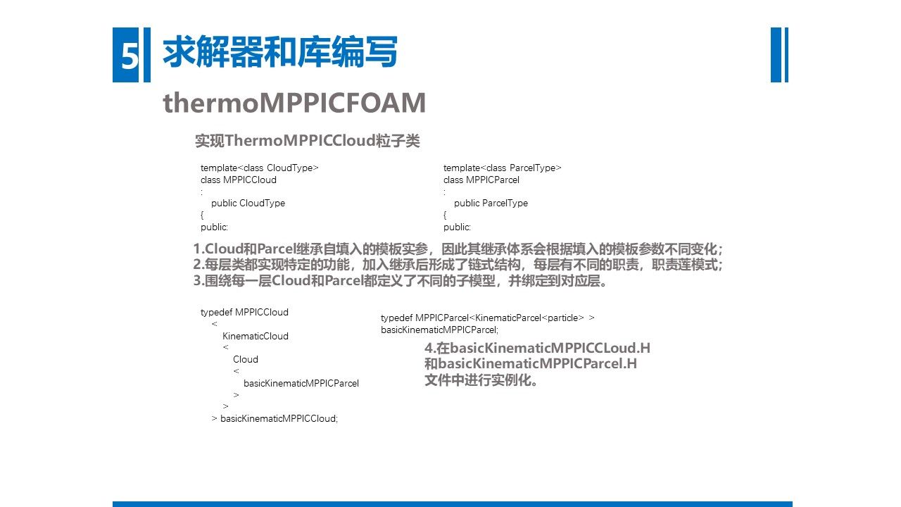

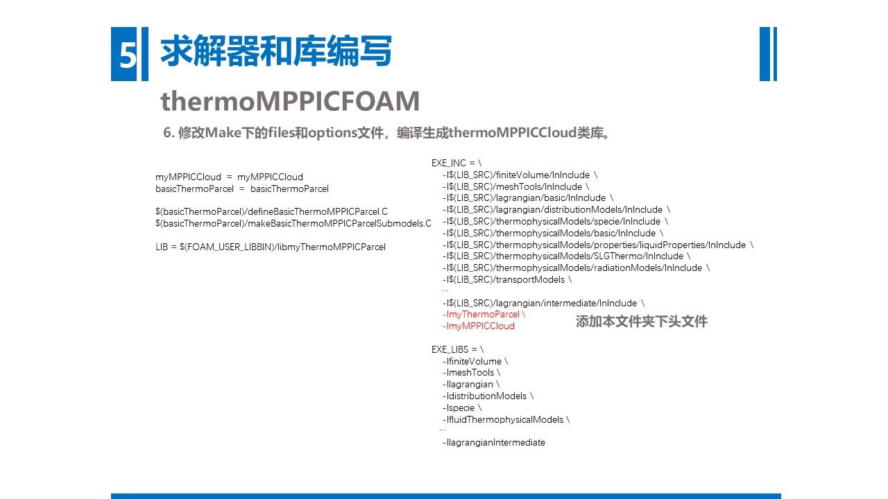

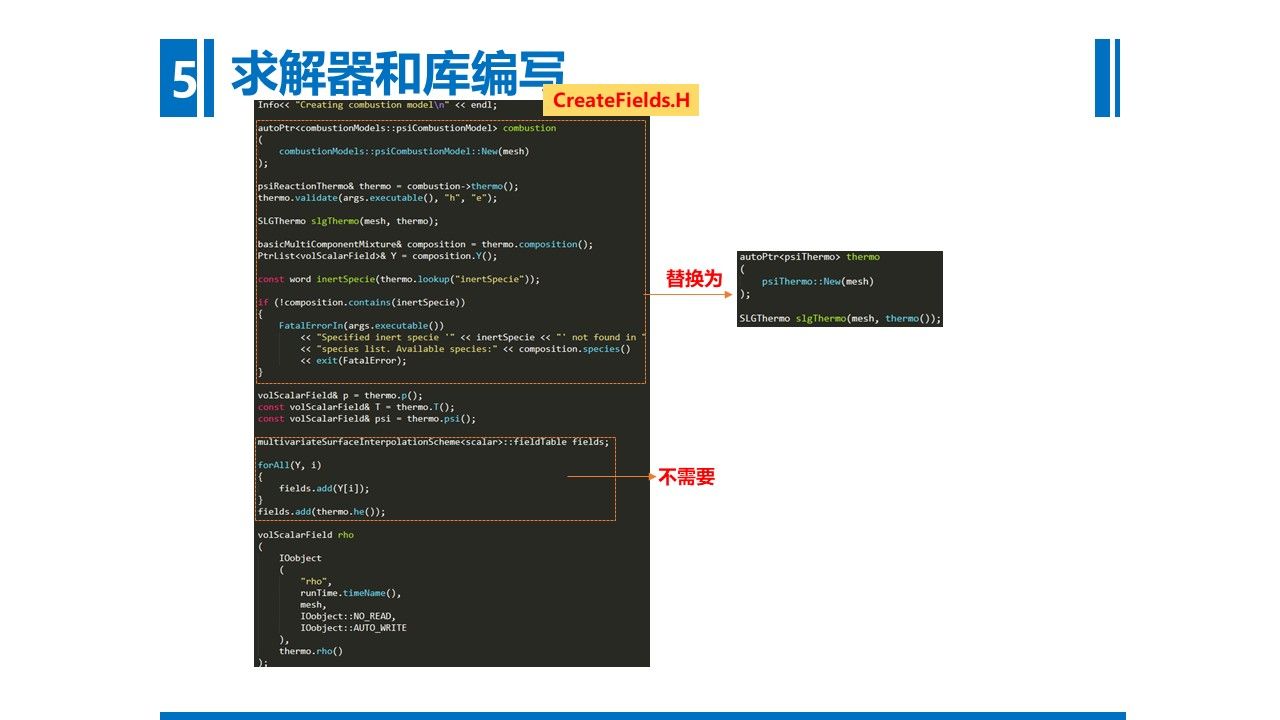

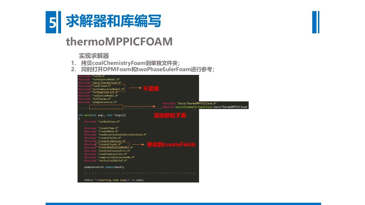

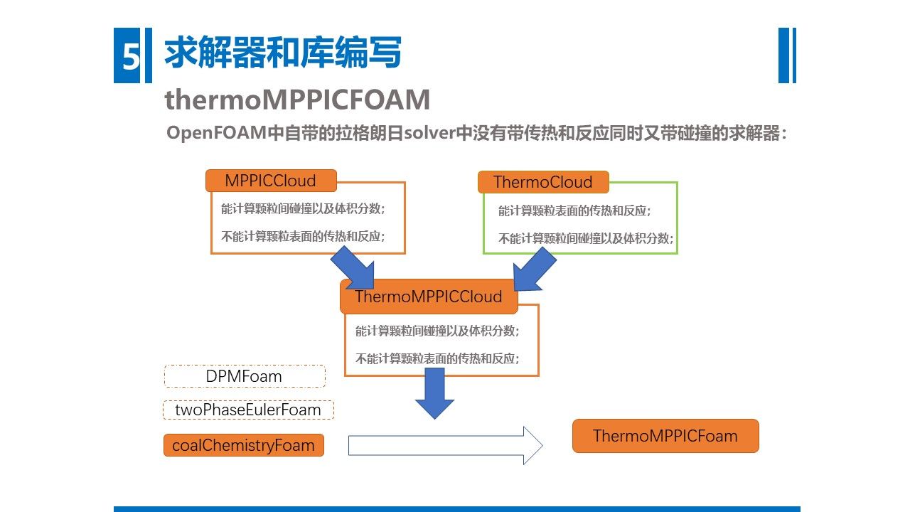

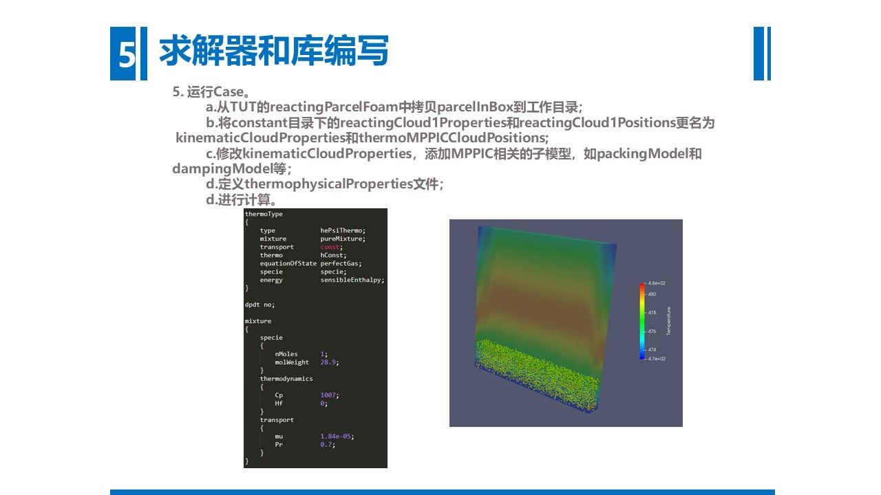

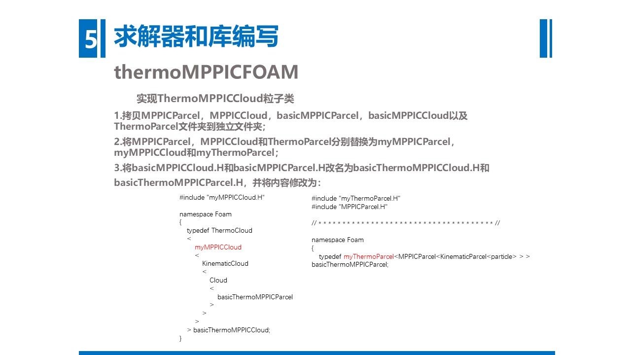

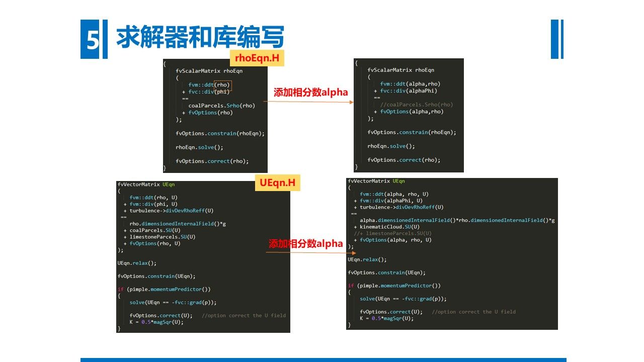

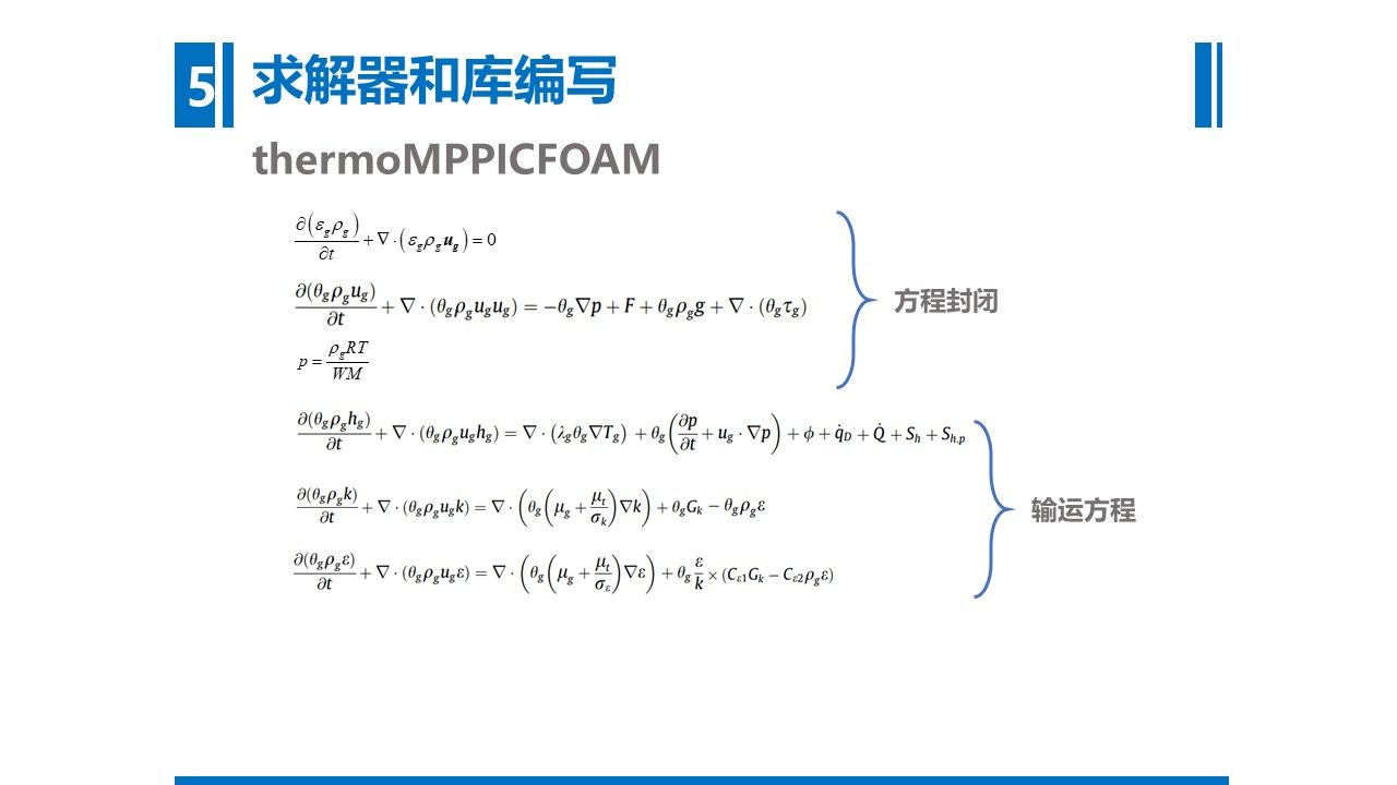

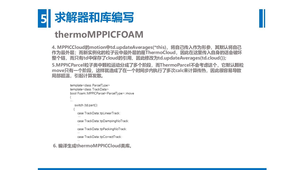

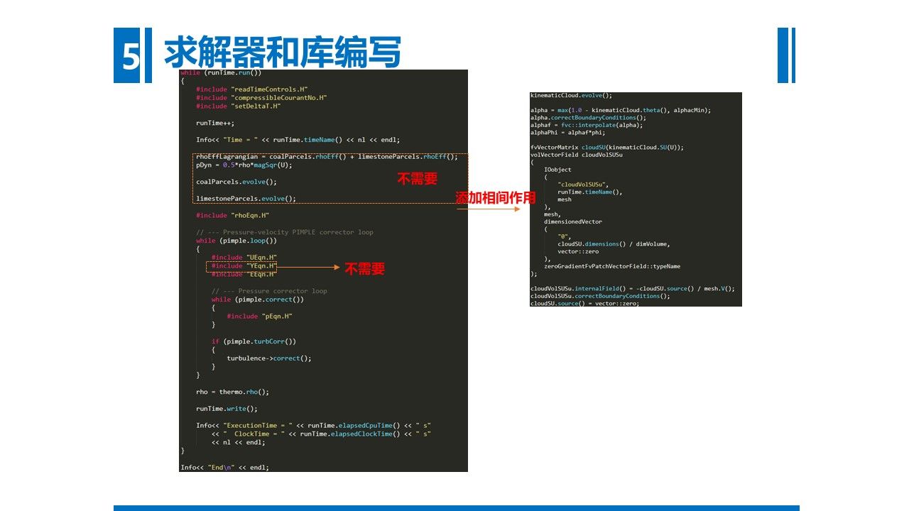

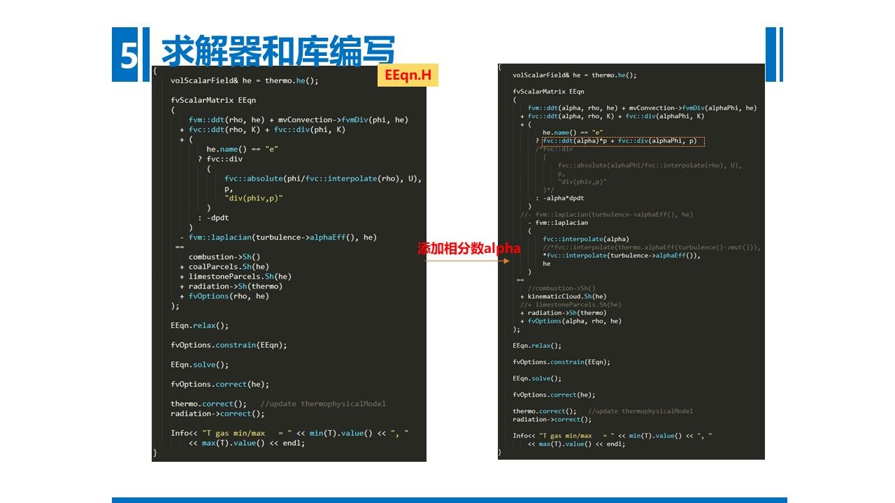

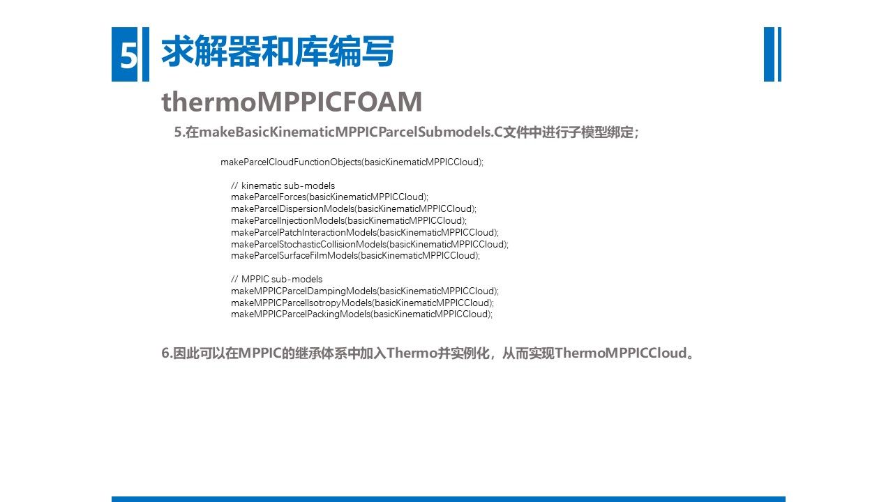

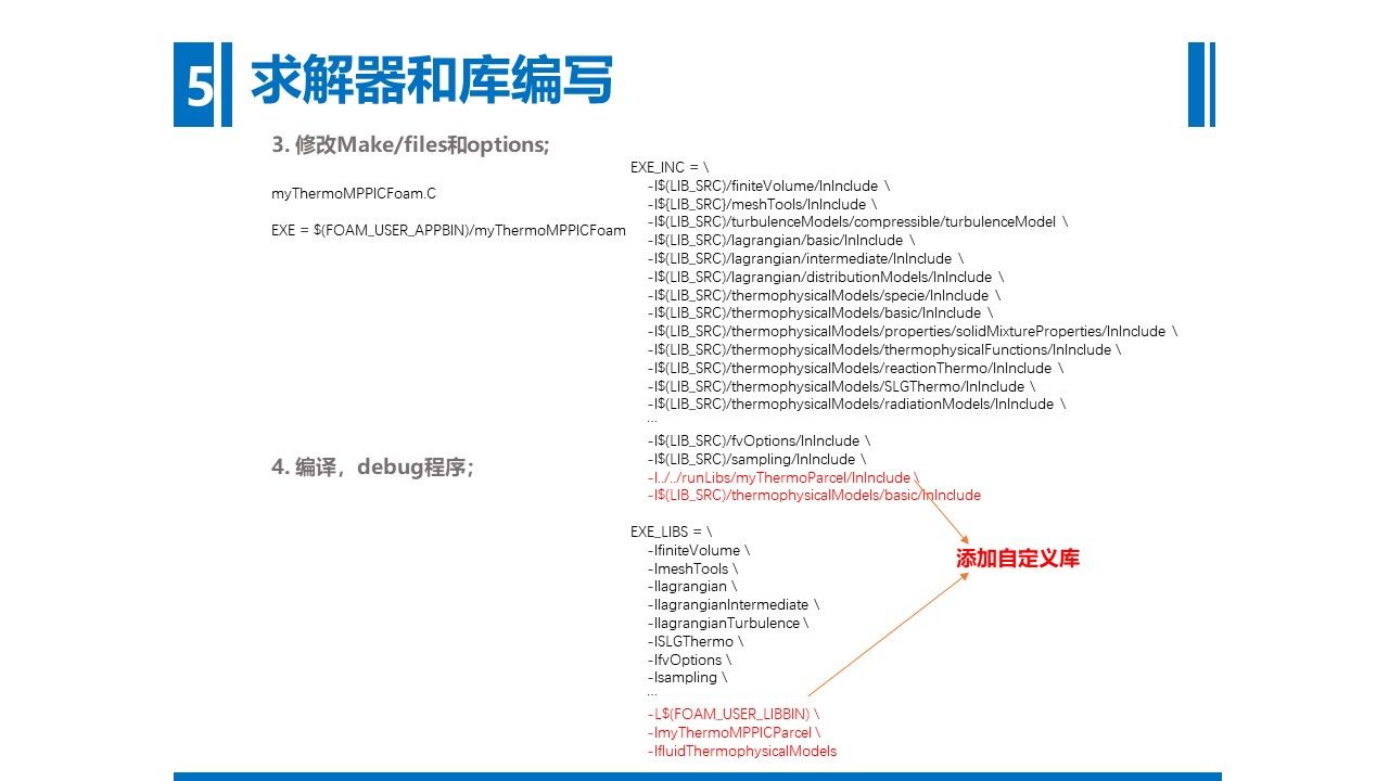

    基于2.3.X写的,貌似有点老了,图片在这里thermoParcel1.zip thermoParcel2.zip thermoParcel3.zip thermoParcel4.zip

    thormoMPPICFoam的

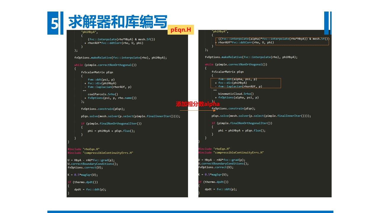

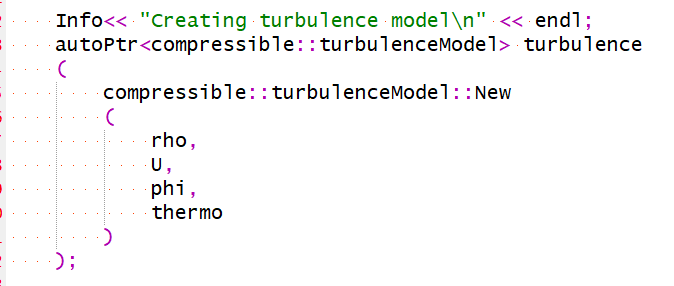

    @马乔 非常感谢马乔老师的分享!我有一个问题想请教下老师,这里湍流模型需不需要用相分数alpha来修正?cb431803-c05b-4585-b851-522304cb0e90-image.png
