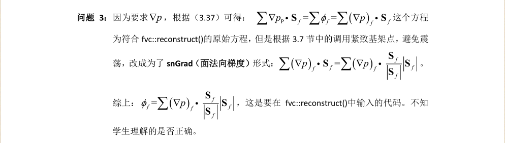

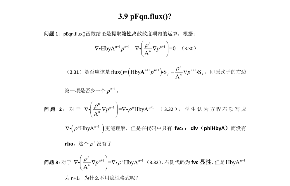

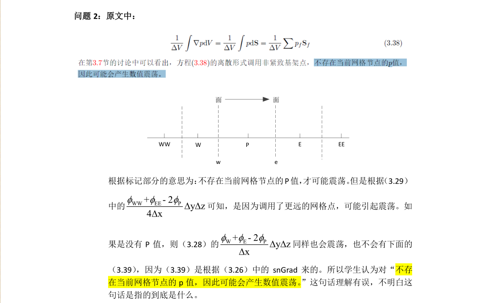

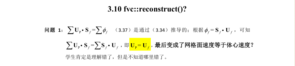

    老师,学生理解力比较差,好几个地方不懂,希望老师有时间的时候能够指点一二,非常感谢!

    现在单说∑UP⋅Sf=∑Uf⋅Sf,这里UP是定义在网格体心的,因此只能这么写:
    UP⋅∑Sf=∑Uf⋅Sf
    有点区别,最后一个方程类似于做平均。另外,Uf⋅Sf输入的不是Uf而是作为通量ϕf进行输入。因此是通过通量ϕf获得UP。有点像是:
    1a+2b+3ca+b+c(a+b+c)=(1a+2b+3c)
    很明显前面1a+2b+3ca+b+c≠1≠2≠3,同时1a+2b+3ca+b+c像是一种平均操作,即reconstruct

    @东岳 谢谢老师,这个问题当时思维定式了,把U_p提出来,立马就懂了。
