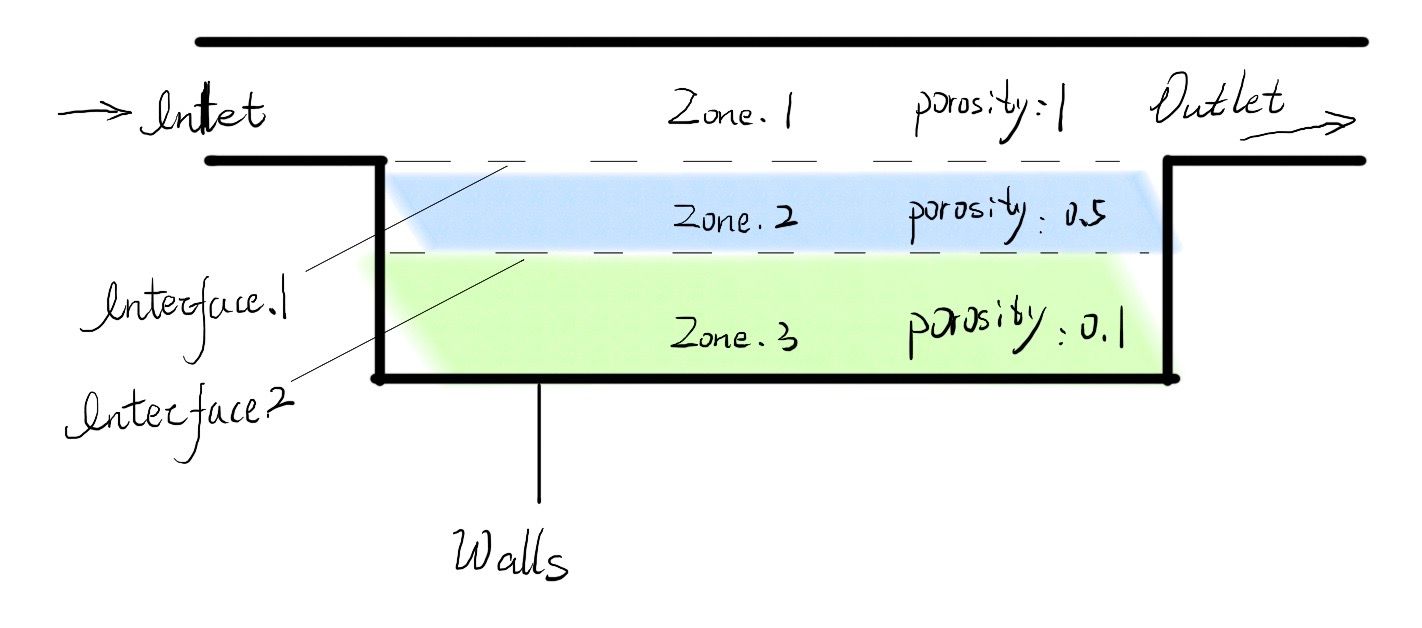

    FLUENT 中计算组分输运的公式为
    \frac{\partial{\rho Y_i}}{\partial t} +\nabla\cdot(\rho \vec{v} Y_i)=\nabla \cdot (\rho D_i\nabla Y_i)) +S_i
    如果有三个连续的计算区域(区域之间边界条件为interior), 有两个区域为孔隙度不同的多孔介质.
    如图所示
    Zone.1为非多孔介质;
    Zone.2为孔隙度($\epsilon_2$)为0.5的多孔介质;
    Zone.3为孔隙度($\epsilon_3$)为0.1的多孔介质;
    有两个关注的交界面, Interface.1(Zone.1和Zone.2)和Interface.2(Zone.2和Zone.3)
    我同时打开多孔介质模型和组分输运模型.
    请问
    1.计算的组分浓度场($c_i$)是表象浓度场(superficial)吗?
    2.如果表象浓度场在交界面处是连续的, 那么两个区域在交界面处, 将表象浓度场($c_i$)除以孔隙度($\epsilon_2$和$\epsilon_3$)得到的真实浓度场在交界面处就是不连续的, 这似乎不太合理.
    请问有人遇到过类似问题吗?
    你这个方程传输的是$\rho Y$,应该是比浓度(类似比能、比晗、动量)。因为具有对流项,同时速度存在不连续,$Y$应该是不连续的。但我不太了解表象浓度场的含义。

    谢谢您的关注;
    **表象物理量:**以组分摩尔浓度为例 在多孔介质中, 如果有一个控制体的体积是$V$, 控制体中孔隙的体积是$V_{pore}$, 这个控制体中某个的摩尔数为$n$, 表象浓度(superficial)为$\frac{n}{V}$, 这个浓度在将固体不分考虑进入了体积, 因此不是真实物理的浓度, 孔中的浓度为$\frac{n}{V_{pore}}$;
    由于上述方程中的$\rho$,是表象的量(质量除以控制体体积$V$), 因此在交界面处, 也是表象$\rho$连续. 因为求解的是连续方程, 交界面两侧的$\rho$是连续的, 但是将交界面两侧的表象量$\rho$换算成物理量, 就应该用表象量除以孔隙度, 即:
    $\frac{\rho}{\epsilon_{zone.1}}$,$\frac{\rho}{\epsilon_{zone.2}}$.
    这就会导致, 在交界面处, 表象的量$\rho$连续, 但是真实物理量$\frac{\rho}{\epsilon}$不连续
    回复: 多孔介质多组分
    谢谢您的关注;
    表象物理量以组分质量浓度ρ为例 在多孔介质中, 如果有一个控制体的体积是V, 控制体中孔隙的体积是Vpore, 这个控制体中某个组分的质量为m, 表象浓度(superficial)为ρ=mV, 这个浓度在将固体部分考虑进入了体积, 因此不是真实物理的浓度, 孔中的浓度为$\rho p=\frac{m}{V{pore}}$;由于上述方程中的\rho是表象的量(质量m除以控制体体积V),因此在交界面处,也是表象质量浓度连续.因为求解的是连续方程,交界面两侧的是连续的,但是将交界面两侧的表象量$\rho=\frac{m}{V}$换算成物理量$\rho_p=\frac{m}{V}$,就应该用表象量除以孔隙度,即:$\rho_p=\frac{\rho}{\epsilon}$,$\epsilon = \frac{V_{pore}}{V}$这就会导致,在交界面处,表象的量$\rho$连续,但是真实物理量$\rho _{pore}$不连续
    l.j刘侃
    其实真正严格研究这个问题 目前还不可解 你采用fluent可以不用管这些 因为fluent 如果你选的默认superficial选项 求解多孔介质的时候 不考虑孔隙率 只有在非稳态项才考虑 那么实际流场跟孔隙率就无关 然后切向的速度用适当的该方向的阻力系数来模化 一般可以近似成为无滑移的条件 因为你用fluent那么还是精度和稳定的折中了 这种办法是最佳收敛手段 表观速度这个词最早是针对颗粒层床的经验数据 就是流量除以过滤面积 也是不考虑孔隙率的
    关于这方面真做研究目前存在介面连续和不连续两种模型 但是我试过几乎都难收敛 实际上真实情况介面浓度更接近不连续 你如果有兴趣真的做深这部分我给你提供参考 但是我个人建议不要深入搞这块 严格来说 fluent除开压降 其他的都是错的 但是他能算整体设备 其他方式复杂几何目前都不能收敛flowporous.doc

    l.j刘侃
    物理速度和这不相关 物理速度描述多孔的统计了孔隙率的速度 但是实际上除非你是固定孔道的多孔板式 才能够很好的预计内部速度 与理论计算速度可能比较符合 因为中间真实速度也不好测量 我在某吊桥线缆上有过项目实测经验这种方式预测得还不错 而关于浓度连续性 你的设想是在一个连续的流道内他的浓度是连续变化的 那么这个连续流道实际上已经属于需要对多孔介质直接建立模型 这种方式你可以具备连续性 但是fluent处理是经验公式性的 不是真正求解通道的 所以实际上你的浓度当在一个cell zone求解时 当进入下一个多孔介质孔隙率跳跃变化的cell zone时 他直接会利用这个cell zone的porosity求解来得出这个cell zone cell内部的值 它不需要保证连续性 实际上fluent不太可能实现预测准确分布 但是如果你的结构很大并且分布比较均匀的时候 fluent能够大概预测一下趋势

    @kdfluxit 根据质量守恒,肯定不连续啊
