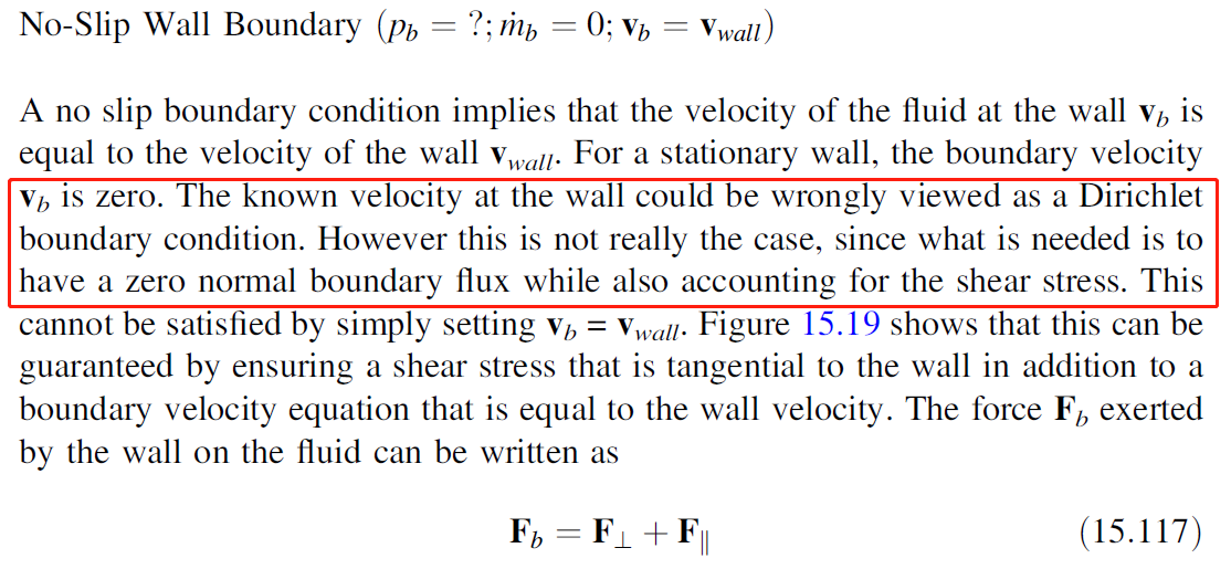

    1、对于noSlip边界条件
    在书“The Finite Volume Method in Computaional Fluid Dynamics”中认为速度场的无滑移边界条件和普通的Dirichlet边界条件是不同的:
    而在OpenFOAM中,noSlip边界条件直接视为Dirichlet边界条件,即fixedValue,源代码链接
    这里我觉得书里面的推导好像更有道理,但是平时用fixedValue也没什么问题。请问哪个是更合理的处理呢?

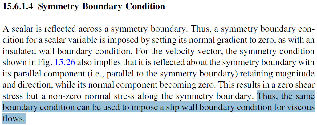

    2、对于symmetry和sip边界条件

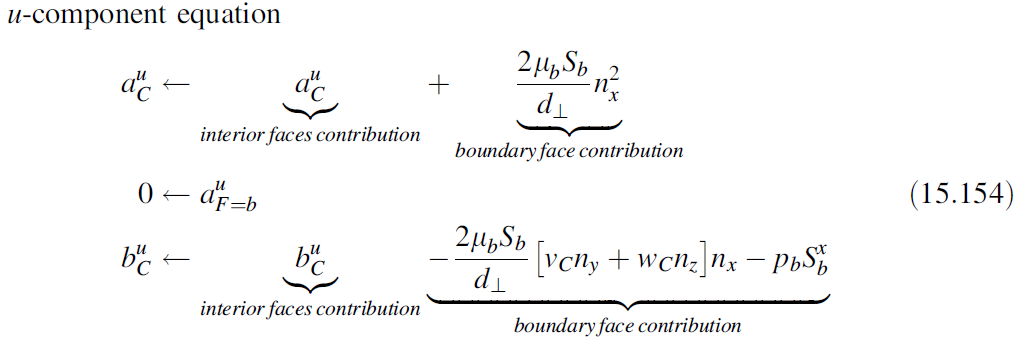

    书中,认为这两种边界条件是等价的:
    但是,在对两个边界离散的过程中,得到的结果又有差别:
    symmetry 边界条件的离散结果如下:

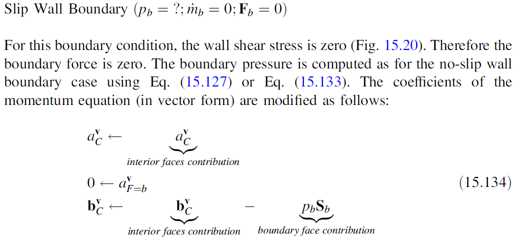

    slip的离散结果如下:
    在OpenFOAM中,slip边界条件是symmetry边界条件的子类且未作任何修改。symmetry边界条件采用书中symmetry的离散格式 symmetry源代码
    请问,书中slip边界条件的离散错在哪里?

    第一个。如果二维平面,墙面为x轴。无滑移边界条件,速度为0,说的是延x轴方向速度为0,没规定沿y轴方向。如果墙面沿y轴方向有个加速度。就不是第一类边界条件了,但还是无滑移的。一般墙不动,所以fixedvalue也没啥毛病。
    第二个,可以找找fluent中symmetry和axis两种边界条件的区别。求解选项中axisymmetric和axisymmetric swirl的区别。比较绕,我还没弄清楚完,但大概和这个相关。
