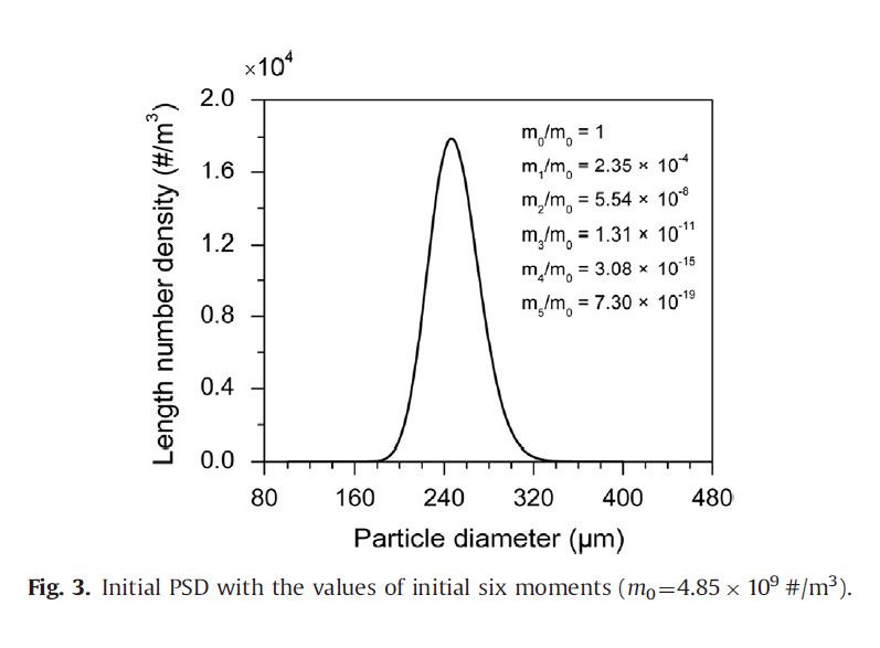

    颗粒增长模拟采用的是气固流化床,床内初始填充了颗粒,模拟床内颗粒的增长过程。可参见文献:LIU, Si-Si; XIAO, Wen-De. CFD–PBM coupled simulation of silicon CVD growth in a fluidized bed reactor: effect of silane pyrolysis kinetic models. Chemical Engineering Science, 2015, 127: 84-94.
    文献中图3给出了六个初始矩的值,然后根据我对手册和文献的阅读,六个矩的初值是根据PD算法求得。但是我的问题是,在知道颗粒粒径、密度和填料量后怎么计算六个初始矩呢? 按照Fluent手册介绍,0阶矩代表总数量,那我是否可以用填料总质量除以单个颗粒平均质量得到0阶矩的数值。但是我按照刚才文献中的数据反推,并得不到相等的结果。。还望各位老师解惑一下,QMOM方法中矩的初值是怎么算来的,需要用到哪些数据?谢谢大家!~~

    按照您的方法,m0是1,但是文章里 m0/m0才是1,那么m0=4.85e9是怎么来的呢?根据填料量算出来的吗?但是这个文献参考文章的填料量是10kg的颗粒。但是m0如果是颗粒数量,乘以颗粒平均质量的话,得到的是76kg。。。这就是我疑惑所在了。而且公式里 d10是知道的,平静粒径。d32并不知道。是要迭代几次吗?

    我那个是标准矩,要乘以粒子数量。你贴的图m0就是粒子数量。你按照下面这个算就可以
    m0=4.85e9
    m1=2.35e-4*4.85e9
    m2=5.54e-6*4.85e9
    m3=1.31e-11*4.85e9
    m4=3.08e-15*4.85e9
    m5=7.30e-19*4.85e9
    这是他文章里面给的。m0/m0是标准化之后的矩。真实的m0是每单位体积的粒子数量。d10和d32相差不大,可以都用d32或者d10

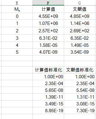

    @东岳 东岳老师,您17年AIChE文章里的公式和您刚分享的文章里的公式不太一样,不知道哪个是笔误。2019-11-25_144939.jpg 2019-11-25_144947.jpg

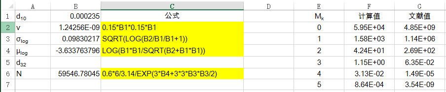

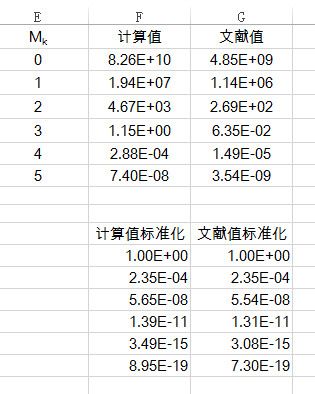

    东岳老师您好,您分享的文章中N值按理说就是文献中矩阵标准化之前的M0值,即单位体积的粒子数量,我按照您文章中的算法计算了N 与文献中M0差距了5个数量级。感觉M0还是没有算对。然后对计算值和文献值的矩进行标准化后,也还是存在差别。标黄的部分是B列的计算公式,您看下那里出问题了。。。感激不尽

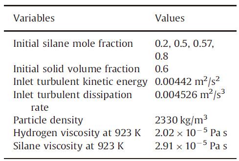

    文献中的一些物性参数。

    你的d10 = 0.000235,你的计算的$m_1/m_0=0.26$?这两个值应该相等

    @东岳 是的,0阶矩是颗粒总数量,1阶是颗粒总长度,m1/m0应该是平均粒径,所以我计算时是不是哪里出问题了?我也还在排查,而且N的计算值也不对。

    @东岳 东岳老师,我把计算excel表中A3和A4 两个数值的公式中的log改成了ln,得到的结果比较一致了,但是N仍然不对。您看下。2019-11-26_110345.jpg
