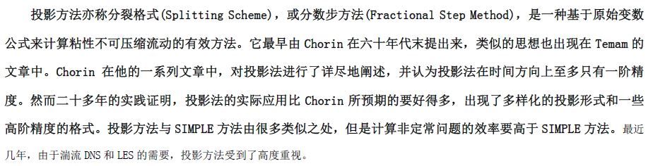

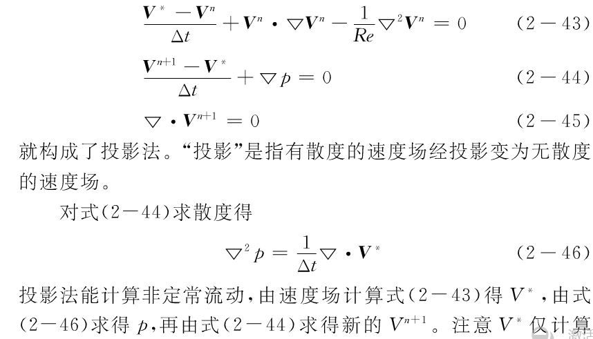

          图片来源-任玉新《高等计算流体力学》 任安禄《不可压缩粘性流场计算方法》
          投影法认为速度的变化可看作由周围速度场引起及由压力场引起的两部分组成
          与simple相比,投影法不同之处就是求下一时刻的速度时不用反复迭代。

            看到有人说投影法比simple算法求解效率高。
            后面这个图的算法我在OKS课程做了教程植入。我不觉得效率高
            投影法只能用于非定常N-S方程的求解?
            后面这个图确实只能用于非稳态
