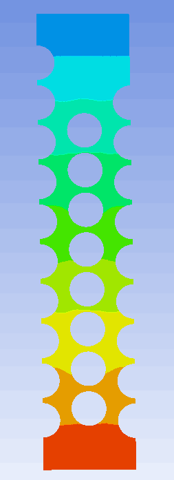

    做一个换热器想变的模拟,发现压力云图有点不对,出口压力比进口压力高。于是我关掉相变模型不变,关掉重力以后就变了,进口开始比出口大。于是我打开重力,关掉多相流模型,出口任然比进口高。我用的是fluent,多相流模型用的vof,请大佬能解释一下为什么会出现这个情况。是软件出了问题还是我这里有什么不对的地方😂头已经想秃了:xinlei:

    上面进口还是下面是进口?

    上面是进口,下面是出口。我怀疑是因为重力的原因。在多相流模型里面重力才有影响,在一般的湍流模拟就无法求解重力的影响。我猜想是这样的,结合我上个帖子问的问题我觉得可能是这么个原因。

    我已经找到原因了,是因为材料粘度引起的沿程损失低于重力引起位压时就会出现这种出口比进口压力大的现象。
