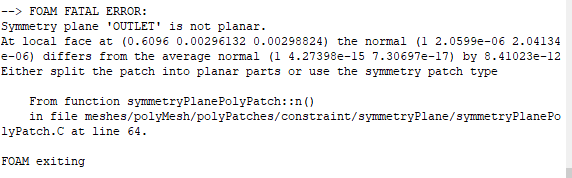

      12bb011d-1e21-4c4e-a91d-4d4abce434ae-image.png 当设置为对称面时会出现下面的问题,有什么办法解决吗?

        换symmetry试试?没那么严格。治根只能重做网格,这东西特别麻烦,做网格时候写成binary的

          换成symmetry计算的时候不收敛。我在模型里切分了,还删除了块。我的模型就是一个长方体,在里边切除了几个小长方体

            不太很清楚你说的,治根只能重做网格,这面网格点的对齐要满足机器精度,双精度的时候误差要小于1e-16,非常的严格啊
