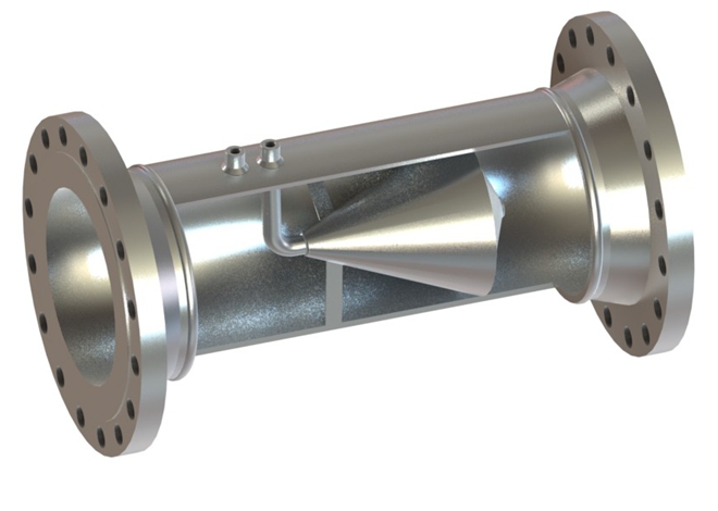

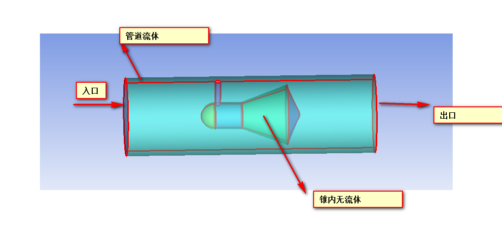

    尝试了两天,这个模型的网格划分还是没有搞定,以前虽然用过O型剖分啥的(很基础的那种),但是呢,基础还是不扎实...
    实物图
    简单说明
    附件
    tin:0_1461508472071_Vcone_support.tin
    如果tin文件不合适
    x_t文件: 0_1461508556950_Vcone_support.x_t
    如果支撑部分不好画,可以不考虑有支撑
    tin:0_1461508614061_Vcone.tin

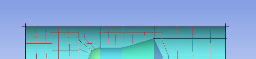

    Hi, @simthere
    我下载了最后一个文件,非常简单。思路如下:如图分block(黑色为block。红色为网格):

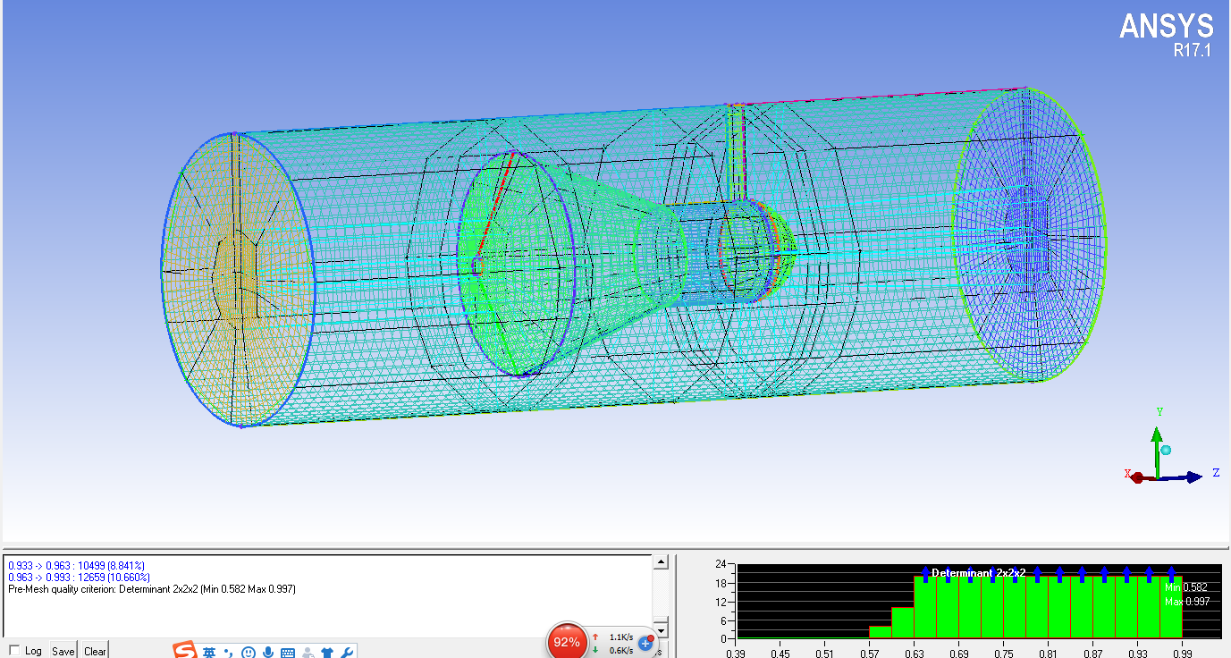

    写于2016年4月26日 03:01 最后由 编辑
    0_1461639575987_upload-c950bd9d-baf8-4589-bfac-99e9a5dcb59c

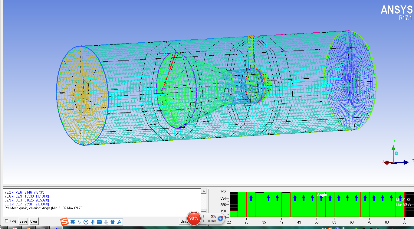

    下里巴人
    写于2016年4月26日 03:03 最后由 编辑
    0_1461639616537_upload-5b8a6c5a-5fd0-4c60-b78b-f72203f212b2
    C S 2 条回复 最后回复 2016年4月26日 03:08
    在 2016年4月26日 03:08 中回复了 下里巴人 最后由 编辑
    @下里巴人
    Excellent! :laughing:

    在 2016年5月3日 14:59 中回复了 simthere 最后由 编辑
    @simthere 0_1462287495303_upload-35c299ec-ce71-475a-890d-dd5154e5db27 这样试下 应该可以的 y 了会好点
