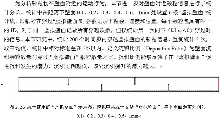

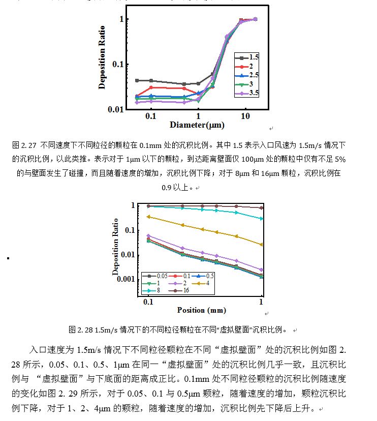

    ibelief
    我其实做过类似的课题
    我觉得这两张图片里面写的东西和刘老师说的两点是类似的
    努力收敛

    @ibelief 我不太清楚虚拟壁面的含义 这个是实际存在 还是说只是看看这个壁面上的颗粒碰撞信息?

    #18
    @l-j刘侃 实际不存在,就是看看这个位置上的信息。
