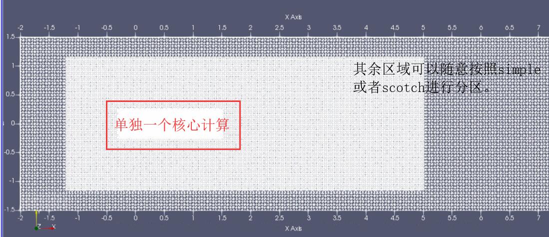

    一个方形box计算域,中间一小块区域(如下图红框处)需要放在单独设置出来放在1个核心上算,剩下的其余区域想要自动分区。这种该如何指定?
    我看了论坛里关于setFields(或者cellDict)指定manual进行手动分区的,感觉这样做太累了:xinlei: ,我有56个核心需要指定,而且网格有局部加密,手动分区难以做到负载均衡。请问,还有什么其他便捷方法么?:chouchou:
