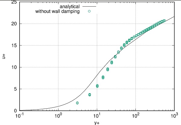

    其中y+我按照了东岳老师提供的方法,那就是如下图:
    编译成功,但按这个湍流模型跑的结果不对。
    uTau为何设成1.003呢?如果要植入uTau的公式,那tauw这个如何得到呢?源代码里面相关的有tauw跟wallshearstress,但是不知道怎么引用。还望赐教。

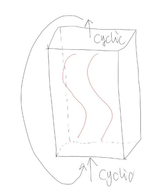

    我之前见过一个视频,DNS模拟这种平板之间的浮力驱动流,最终里面的流体呈现这种弯曲的流线,这叫什么现象?最近打算复现一下这个东西

    你这个有弯曲的形状出来么?
    本来打算这次OKS准备下这个模拟时间不够了,下次OKS准备一下,https://arxiv.org/pdf/1904.11400.pdf 主要是这个工况里面的流动感觉很有意思
