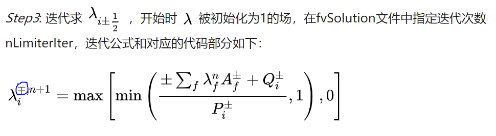

    另外,有一个地方可能有问题:下图中lambda的上角标的+-号写反了。希望再确认一下:

    @史浩 他那个应该是个笔误。写反了。

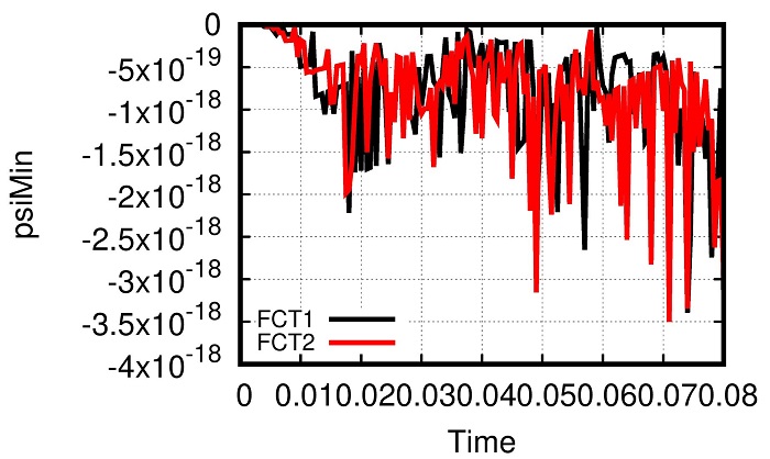

    我这周刚把原始的FCT算法植入进去了,OpenFOAM的算法跟原始的不太一样,主要在于
    1. 最大值和最小值的确定,这对应不同的方法,参考Zalesak1979 342页末
    2. 反扩散系数的确定(你贴的按个公式)
    这也是他之所以叫做MULES的原因吧,不过思路都是一样的,Weller为了加快计算速度也优化的非常好。原始FCT已经完全可以对变量进行有界了,我对比原始的FCT和MULES差异非常小,原始FCT也不需要对$\lambda$进行迭代。我要用原始FCT验证几个算例分析一下。
    在测试可压缩传输的时候,我发现可压缩FCT和不可压缩FCT的密度处理需要特殊处理。也就是说 http://www.cfd-china.com/topic/1029/mules算法中的const-rhotype-rho/3 帖子中的可压缩不能直接这么处理,要把rho和alpha分开。不能看做对rhoAlpha的传输。具体的我还在研究
    下图FCT1 和FCT2对应原始FCT和MULES,差别微小。抽取的damBreak的alpha的最小值
