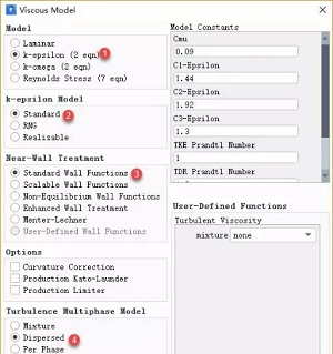

    就像楼上所说的,你现在把案例走一遍了,大体有个宏观的CFD是干什么的了,可以搞点更深的东西。比如下面这个图(随便找了一张Fluent案例),按照案例肯定都走了一遍了都知道该点击kEpsilon(2-eqn)了,但
    1. 你不知道为什么不用Laminar对吧?
    2. 不知道为什么是Standard Wall function而不是用Enhanced?
    3. 不知道为什么湍流多相模型是dispersed而不是mixture?
    4. 不知道为什么$C_{\mu}$是0.09而不是0.05?
    要回答这些问题你需要把普适性CFD学一遍才行。

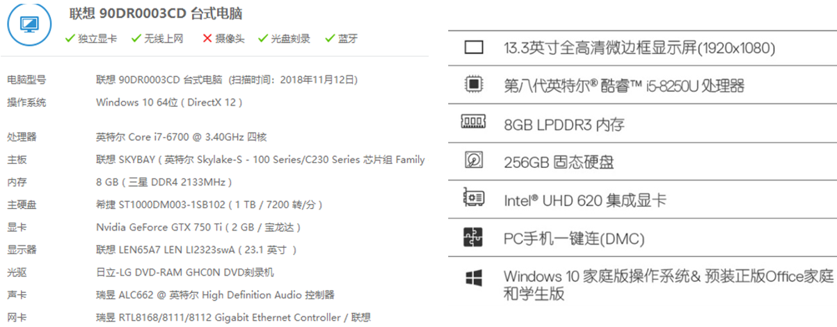

    还有一些关于硬件配置的问题 。实验室给配了台式机win10 + i7,6代 + 8g + 1T,自己有个超薄本win10 + i5u + 8g + 256g,配置下图d1b7e923c55c84768e64244e5e1e8d0.png
    请问老师,我这笔记本配置上OKS课程是否够用? :papa: 不够用还要换个笔记本了。 也不知道台式机搞项目是否够用,目前练习fluent案例没问题。
    如果不够用的话,自己想配个主机,预算1w5,(分期付款,毕业后带回家:chigua: ),但是不知道什么样的配置够我搞的项目使用呢?根据什么参数去选够用的配置呢? 这个自己心里一点AC数都没有,也想请老师能够指导一下。
    最后问问老师,这个课程能支持支付宝花呗分期付款吗?:chouchou: (全款有困难,免息更好了,自己资费,实验室不报销:xinlei: 但我觉得学到的知识是自己的,想办法也要为自己创造更好的学习条件,不能耽误自己毕业是头等大事)

    取决于项目的网格数量。几百万网格的瞬态计算就得上工作站或者小型服务器,20 30核的感觉都有点少。不过感觉你能问出这个问题,说明你还没到几百万网格的程度。你那个配置足够了。就是内存低了点。最好16G。
