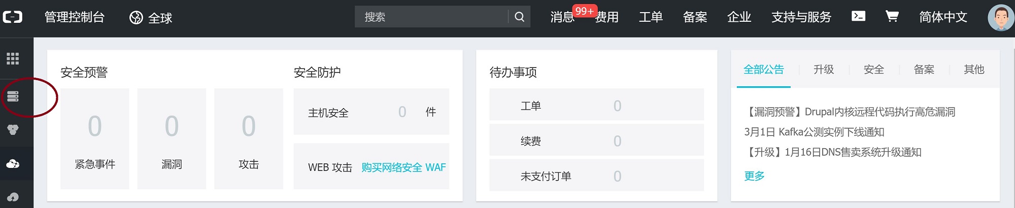

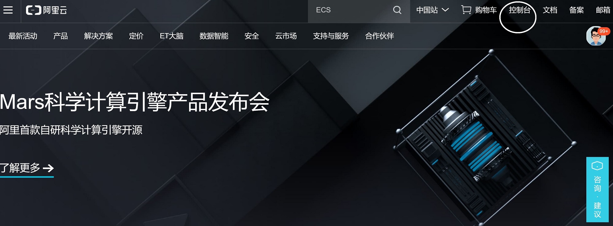

    2. 点击上图中的控制台,进入下图页面:

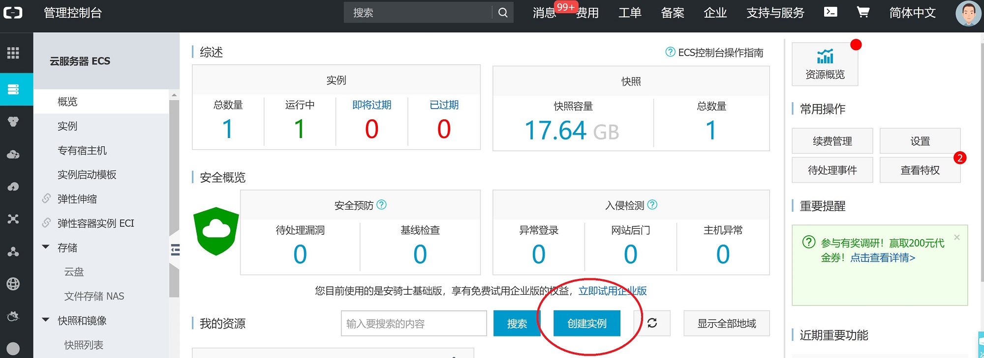

    3. 点击上图左侧那个红圈,会滑动出一个界面,选择云服务器ECS并点击,进入下图页面:

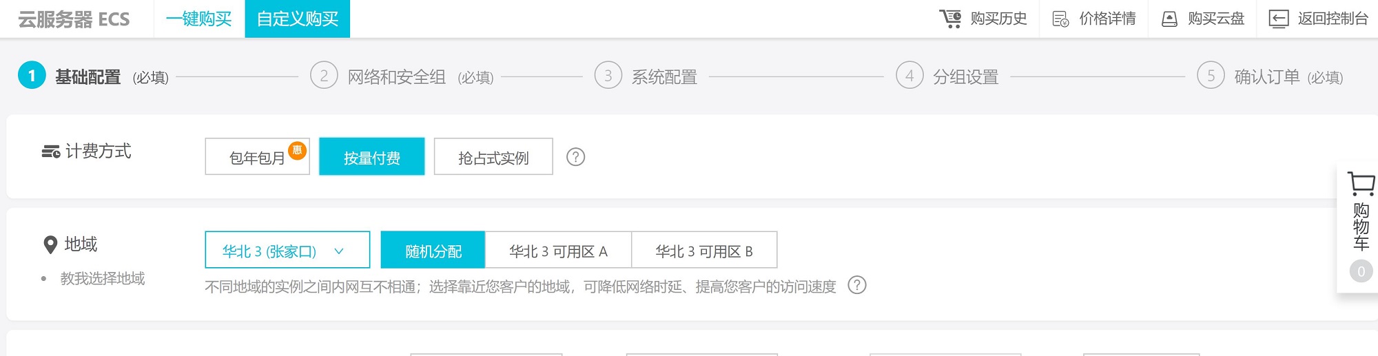

    4. 点击上图红圈的创建实例,进入下图页面:
    5. 上图中计费方式可选择:
      • 包年包月:目前支持最少一周租用,可按月/年
      • 按量付费:按照用时/用的带宽算,用户自己选择多少小时停止。
      • 抢占式付费:错峰收费,闲时收费很低。
      我这次教程采用抢占式付费。地域也可选择不同的地区,不同的地区有不同的优惠,比如张家口这个优惠力度非常大。推荐选择最近的地区,因为影响访问速度。

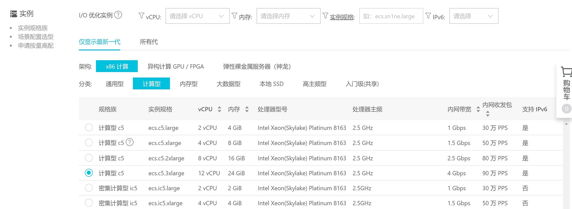

    6. 接下来选择配置,如下图:
      我选择了一个12核心的CPU,内存默认24G

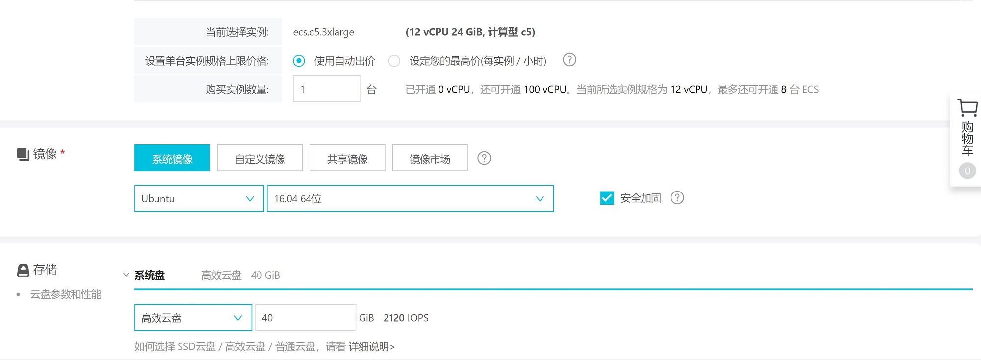

    7. 接下来配置一些其他东西,如下图。抢占式实例需要配置价格上限,我采用的自动出价,你可以选其他的。需要注意的是实例数量,这个和CFD的节点不是一个概念,CFDer进行CFD计算只能买一个实例用来并行。
      镜像我采用的Ubuntu,也可以选择windows server,SUSE之类。

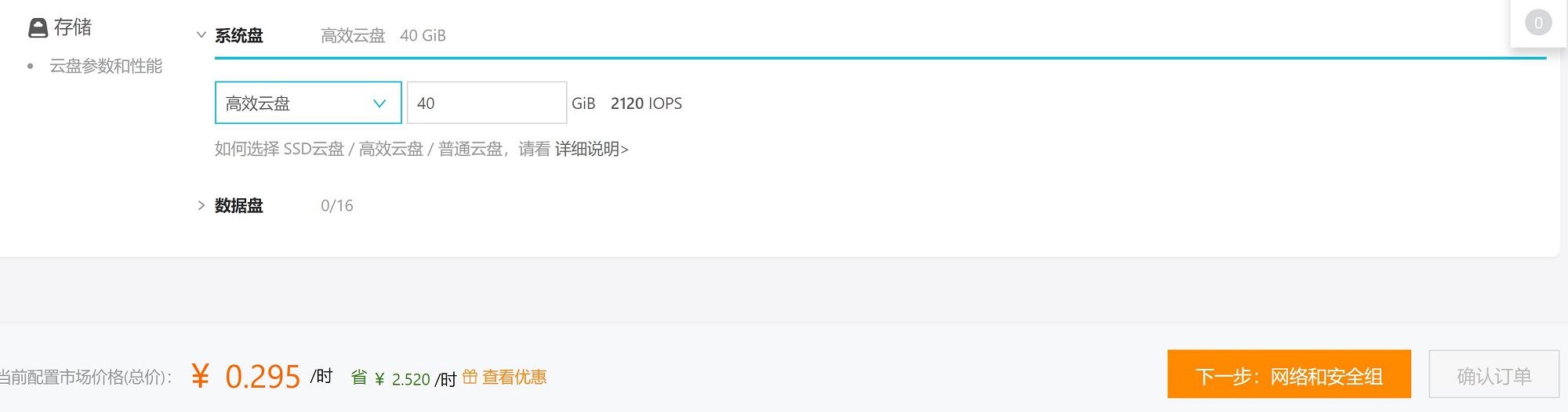

      系统盘我默认40G盘,也可以选择SSD等

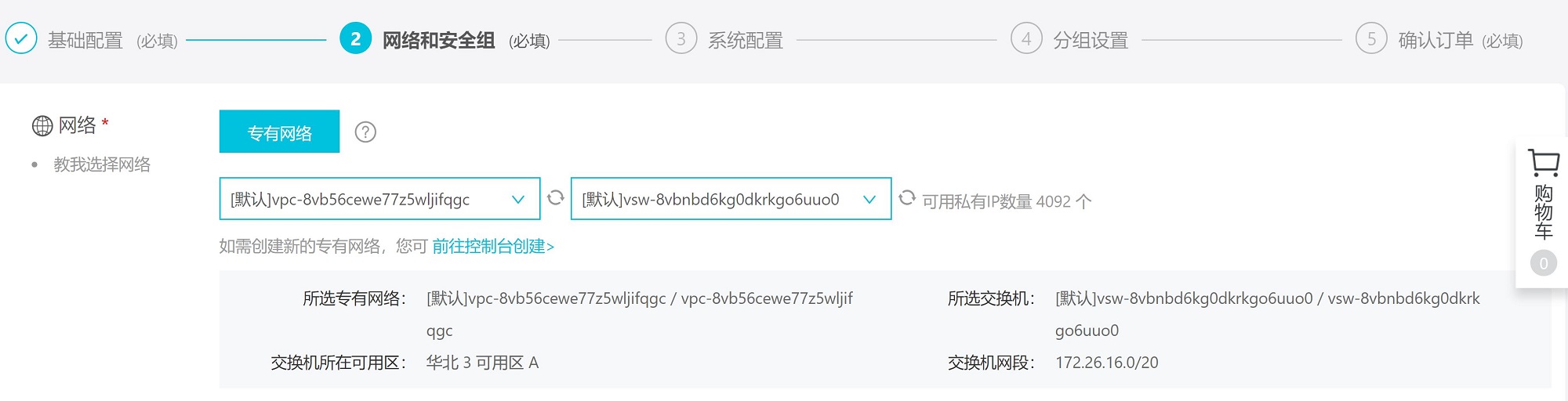

    8. 然后按照下图,点击下一步:网络安全组。
    9. 网络页面采用默认设置,如下图

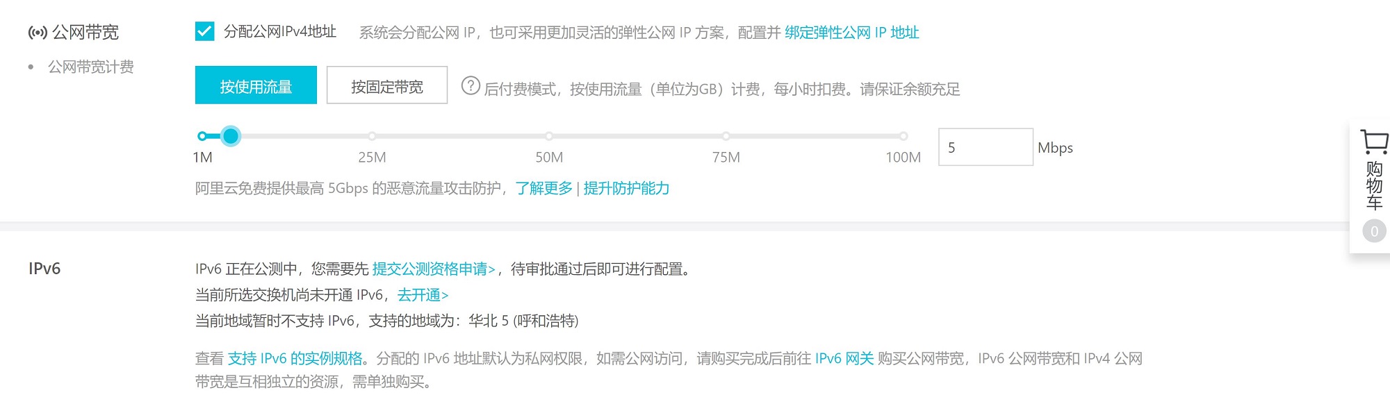

    10. 下图中可选择网络带宽,公网带宽可以调节,默认5M,带宽影响数据传输,如果进行千万网格DNS计算,最好还是大点,要不然传输数据得好久。
      IPV6采用默认设置。

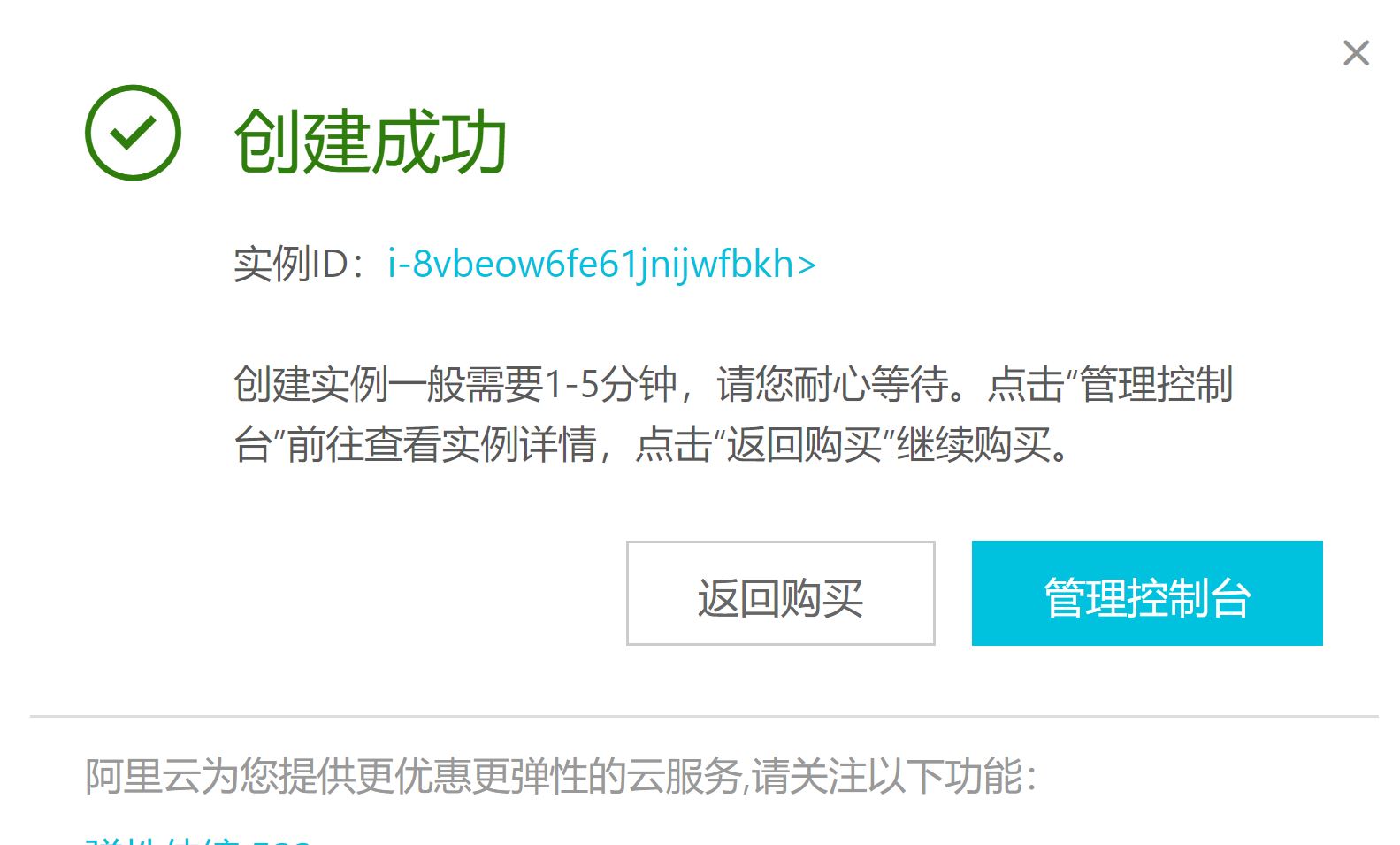

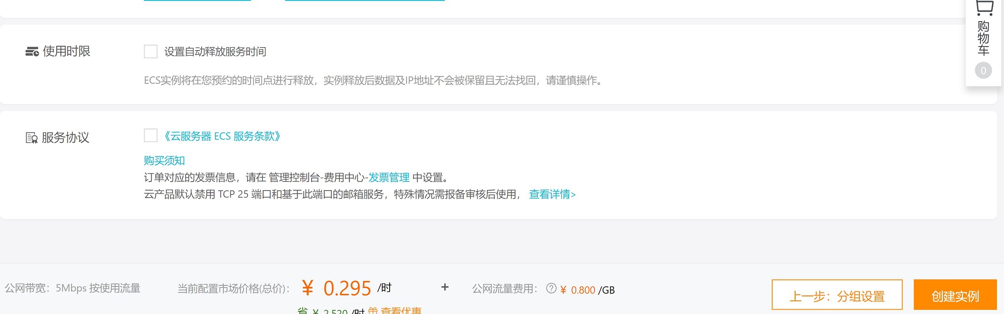

    11. 其他采用默认设置,如下图,点击创建实例即可,如下图
    12. 弹出如下界面,购买成功

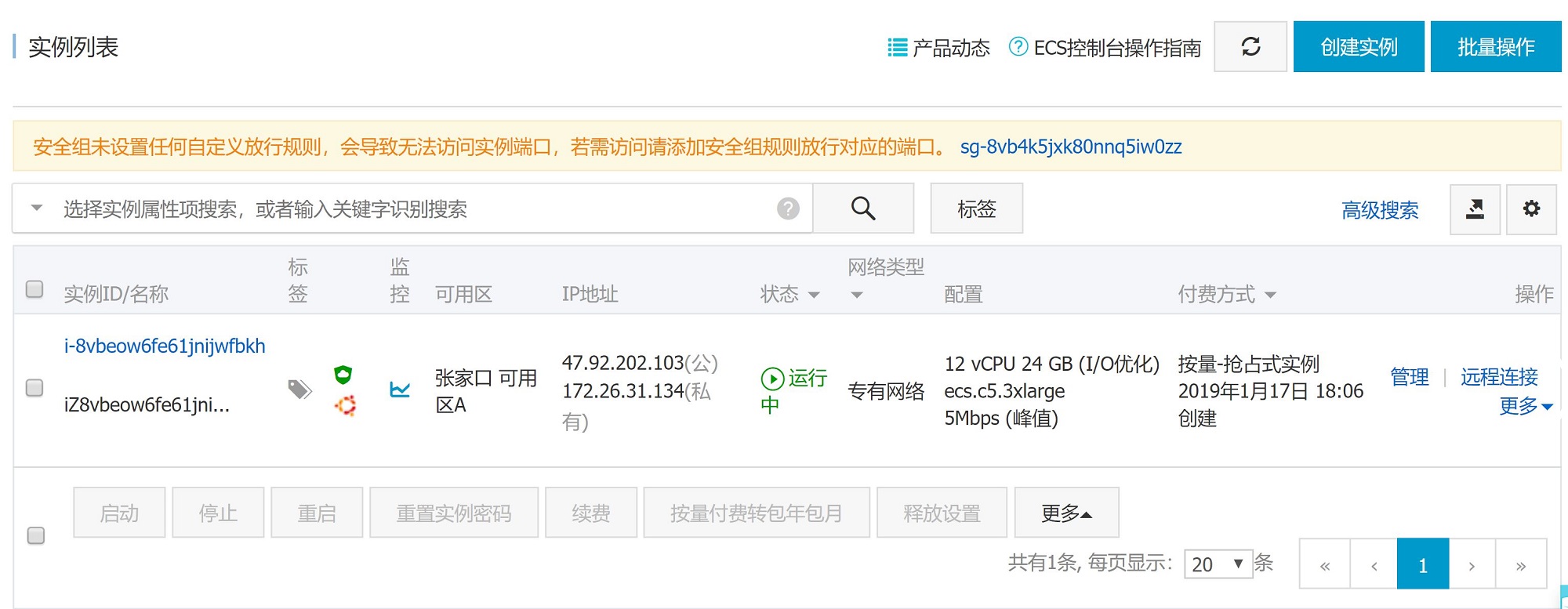

    1. 点击上面的管理控制台,会跳转到你的ECS主机,如下图:

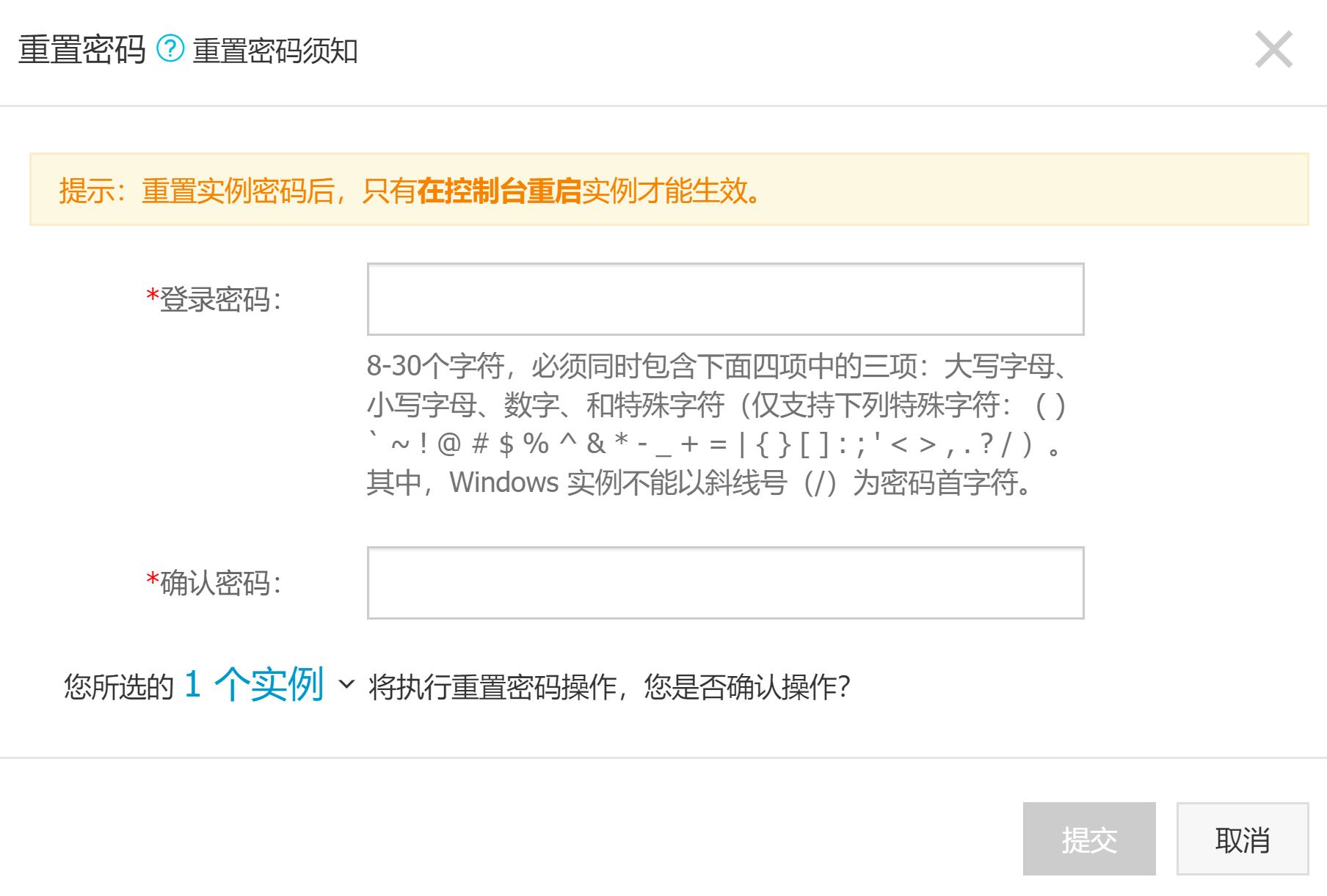

    2. 点击上图中红圈的更多,选择重置实例密码,弹出下图:
      重置密码之后,选择更多 - 实例状态 - 重启完成密码重置

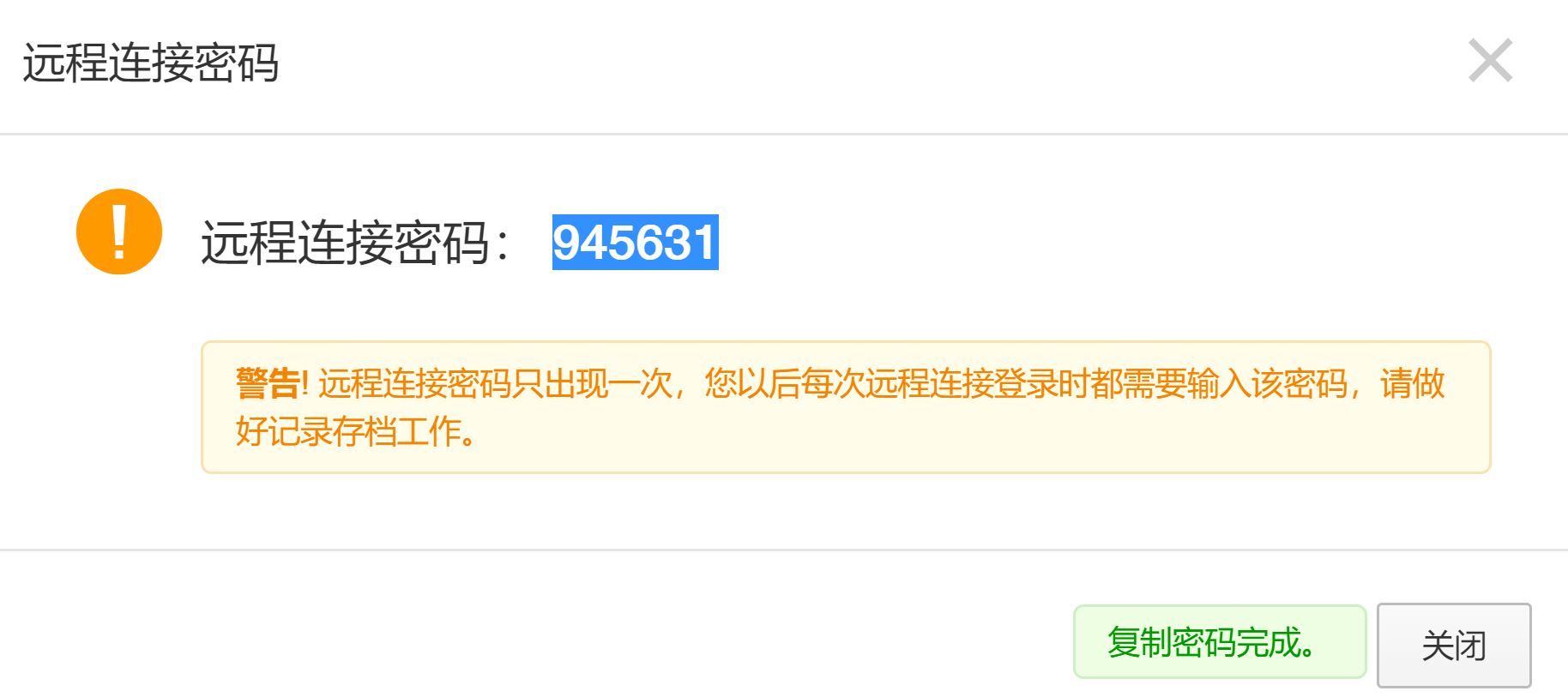

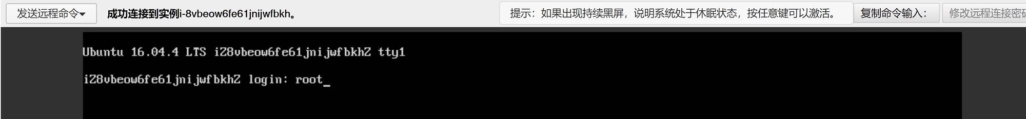

    3. 点击远程连接,会出现:
      这个是远程连接密码,和之前你设置的密码不同。之前你设置的密码是可以通过ssh进入的密码。这个密码是通过阿里云管理终端进入的密码。

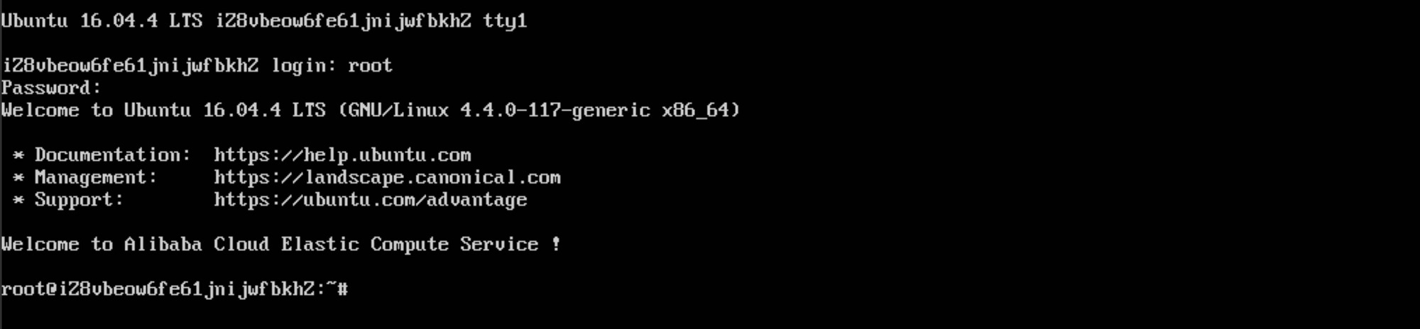

    4. 显示如下,输入 root,然后输入你刚才自己设置的密码
    5. 然后就可以进入了,如下图:
    6. 现在就可以进行OpenFOAM编译了,可参考 http://dyfluid.com/docs/install.html 首先输入sudo apt-get update,然后输入sudo apt-get install build-essential等等等,一切都可以按照上面这个连接进行,不会产生任何问题。这样OpenFOAM就在这个ECS上安装成功了。感兴趣的试试吧 :ok2: :ok2:

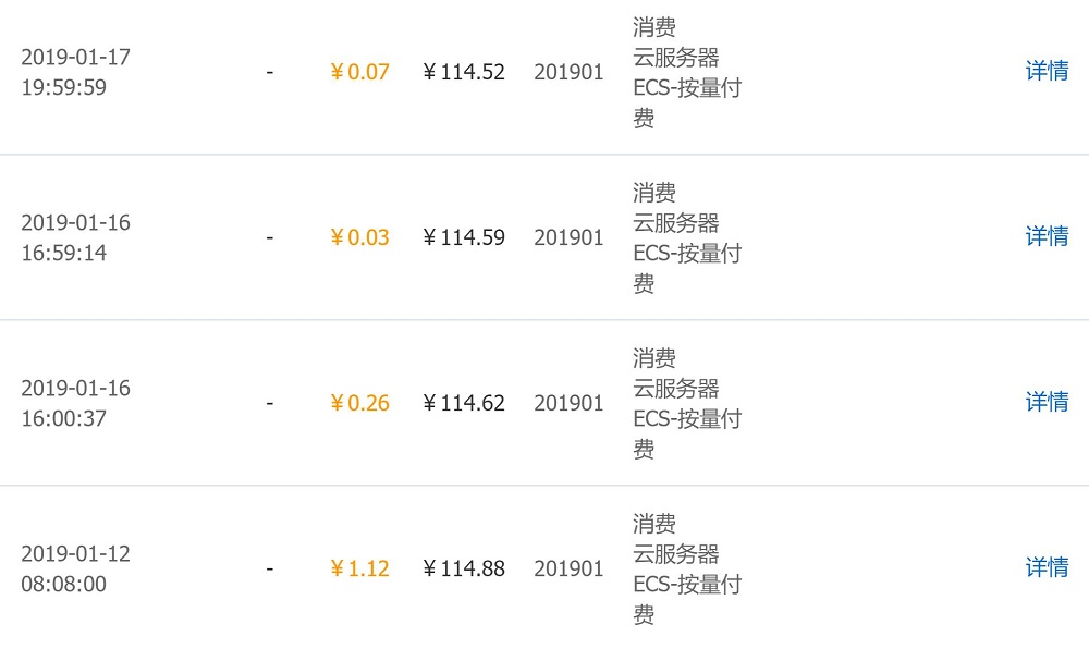

    对了,要用这个需要预先重置,我冲了100,每次测试基本用个几毛钱,放心阿里不会乱扣费
    Yongbo
    张家口人表示此贴必火@东岳 ,100块算到天荒地老
    @Yongbo 绝对支持张家口经济,我贡献了好几毛了!今晚上测试这个我用了7分钱

    @Cp_Zhao 找到原因了,创建实例公网带宽记得选按按固定带宽,然后适度调节。
    虽然贵一点但至少用户体验好一些
