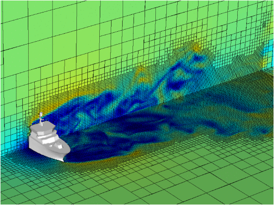

    请问有人用过Gerris软件包吗?觉得他的自适应网格求解很酷炫

    @我是河滩 我没有尝试过,只是路过,发现这里有多重网格算法。上面那个算例是网站上给的标准算例,老兄可以把代码下载下来运行一下就可以了。
    http://gerris.dalembert.upmc.fr/gerris/examples/examples/tangaroa.html#htoc14

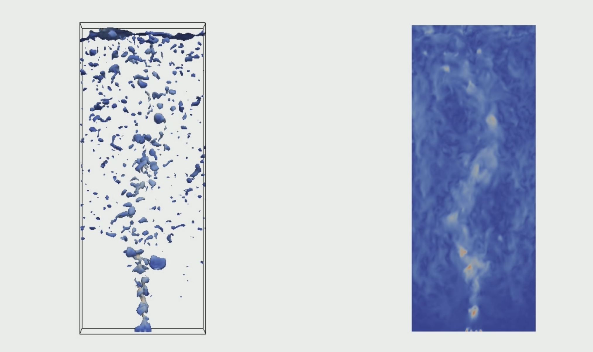

    @史浩 你这种想法在VOF很常见,你可以试试VOF+自适应 :w: 但是如果你的融滴特别多的话,不确定这种动网格+自适应会不会快很多。比如我下图模拟的这种气泡,气泡很多,网格自适应算法比很费时间了。
    对于波浪那种,自适应相对比较全效。你先用VOF算算嘛,回帖顺便测试下表情
