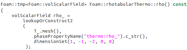

    大家好,
    我新编译了一个物性库,没有报错。
    但是想要用求解器调用这个库一起编译的时候,报错:
    /home/dyfluid/OpenFOAM/dyfluid-5.x/platforms/linux64GccDPInt32Opt/lib/librhoTabularThermophysicalModels.so:对‘Foam::rhotabularThermo::rho(int) const’未定义的引用
    我在options添加了这个库的相关头文件与路径。在库代码中相关的信息:
    .H文件:
    .C文件:
    不知道为何会提示这个错误,另外我使用外挂这个库的方法时,提示unknown rhoThermo type,我比对了makeThermos的组合类型,没有拼错,十分疑惑,还望指点。
    你第二个图那个得返回啊,没看到你return?
    wwzhao 超神
    函数签名不对,一个有参数(int)一个没参数

    Foam::tmp<Foam::volScalarField> Foam::rhotabularThermo::rho() const
        volScalarField rho_ =
    	lookupOrConstruct2
    	    T_.mesh(),
    	    phasePropertyName("thermo:rho_").c_str(),
    	    dimensionSet(1, -1, -2, 0, 0)
        volScalarField T_back =
    	lookupOrConstruct2
    	    T_.mesh(),
    	    phasePropertyName("thermo:T_back").c_str(),
    	    dimensionSet(0, 0, 0, 1, 0)
        volScalarField p_back =
    	lookupOrConstruct2
    	    T_.mesh(),
    	    phasePropertyName("thermo:p_back").c_str(),
    	    dimensionSet(1, -3, 0, 0, 0)
        /* Check if the temperature or pressure fields
           have changed since the last iteration. */
        forAll(T_, faceI)
    	if(T_[faceI] != T_back[faceI] || p_[faceI] != p_back[faceI])
    		//Info << "difference" << endl;
        		forAll(T_, faceI2)
    			rho_[faceI2] = densityTable(T_[faceI2], p_[faceI2]);
    			T_back[faceI2] = T_[faceI2];
    			p_back[faceI2] = p_[faceI2];
    		return rho_;
        return rho_;
    整个代码片段是这样的
    Calf.Z-DNS
    在 中回复了 wwzhao 最后由 编辑
    @wwzhao 我在这个库的源代码里面没有找到rho(int) const,只有rho() const, 请教一下应该怎么改呢?
    Calf.Z-DNS
    问题已解决。
    在.C文件中少了下面这段代码:
    Foam::tmp<Foam::scalarField> Foam::rhotabularThermo::rho(const label patchi) const
        return rho_.boundaryField()[patchi];
