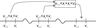

    sectional method 最早由Caltech 的Seinfeld提出,意即把连续的颗粒大小(如直径,体积等)分成数个section,在每个section内假定颗粒均匀分布(也可其他分布),然后求解离散方程。

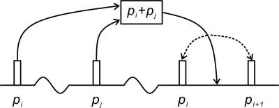

    1996年Ramkrishna等人提出了fixed pivot method,本质上对Seinfeld 的 Sectional Method 进一步简化,认为在每个section内颗粒分布于某一个粒径或体积上(representative size or pivot)。因为任意两个pivots的颗粒相互凝聚,所产生的新颗粒未必仍落在pivot上,所以新颗粒需要根据某两个矩来分配。
    但是,问题在于这些守恒问题并不会在sectional method中遇到,因为sectional method 假定在某个section内均匀分配,而非集中于某些representative size上。
    所以,我认为sectional method并非如Ramkrishna断言,只能守恒一个矩。
