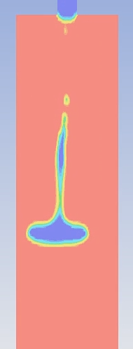

    我用Fluent模拟液滴喷射,喷射过程中喷口会有卫星滴产生,二维情况下,卫星滴有可能在喷口固定位置一直高速旋转而不是受重力自然下落,但是三维模拟不会出现这种情况:mihu: 。个人感觉,好像二维涡旋有向三维方向运动的趋势,但是在二维模拟中没有第三坐标系,所以它只能在原地高速旋转,不知是否有人遇到相同的问题:chouchou:
    0_1542874544481_phases-rep.png空气与液体的分布云图(红色是空气,蓝色是液体)
    0_1542874549958_velocity-rep.png 相同时刻速度分布云图(红色部分是卫星滴的速度云图)

    @东岳0_1543310394781_3D-Phases00.png 1_1543310394781_3D-Phases01.png 2_1543310394782_3D-Phases02.png
    上面的三张图片是三维模拟的结果,可以看到卫星滴正在做三维方向的运动。近期在折腾openfoam的VOF和动网格dynamic结合的模拟。fluent中动网格有layering模型非常好用,比remesh模型计算易于收敛,一直想在openfoam中也使用layering模型进行动网格处理,暂未找到合适的解决方案。

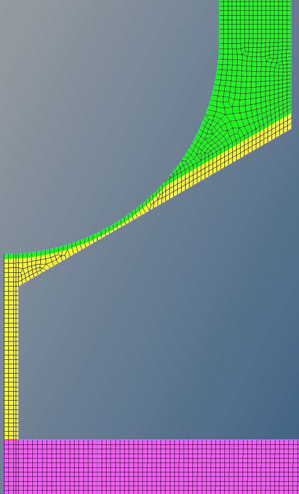

    @东岳 0_1544426105311_网格示意.png 该图是二维示意图,绿色部分的网格向上运动,黄色部分的网格静止。在Fluent中的网格层铺技术非常好用,计算较快且精度较高。目前就是想在OpenFoam中实现动网格的层铺运动,不知李老师有没有这方面的经验或者建议?:chouchou:
    不折腾,不快乐!
