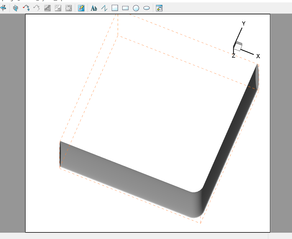

    使用ICEM画了一个L型圆管的结构网格,保存成.msh文件后,使用fluent3DMeshToFoam转化后checkMesh什么都无误,但是用tecplot打开算例检查时,发现圆管变成了“带鱼管”(:з」∠)
    有大佬知道是什么原因嘛?

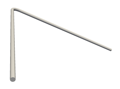

    谢谢东岳老师有劳您了 @东岳 ( ̄▽ ̄)~ https://pan.baidu.com/s/18io4XBa77gOjgQY1c-6LFw (文件大小受限,我用百度盘传了)
    paraview看起来没问题,有可能是teclplot的问题。你可以直接计算

    你在tecplot中设置一下比例,网上有教程。tecplot默认的比例不是1,需要自己调一调。
