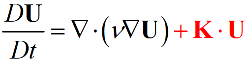

    在速度方程中,施加一个阻力源项:

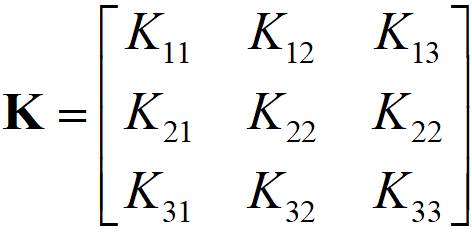

    其中,K是一个二阶张量
    请问这类方程在Fluent中如何实现?或者可以用Fluent中多孔介质模型进行设置?

    @l-j刘侃 MC方法是Monte Carlo Method吗?这个怎么用到上述模型中?
    还有一点,就是张量中的数值都比较大,因此除了给定源项的值,还要给定源项线性化的斜率
