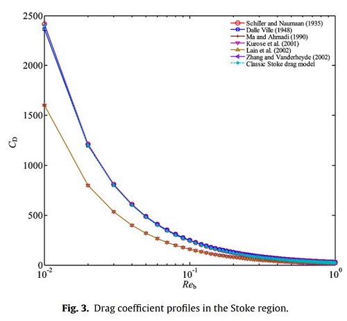

    在SCI里面用云图和矢量图解释不能做正统的解释,并且云图很容易造成视觉假象。一般是用数据图。
    比如这个图,就是分析不同的阻力模型系数预测的Cd系数,可以看出他们有一些不同。接下来在文章中就可以说
    由于Ma and Ahmadi模型没有考虑液体粘度的作用,其预测的阻力系数相对于其他模型预测的要低
