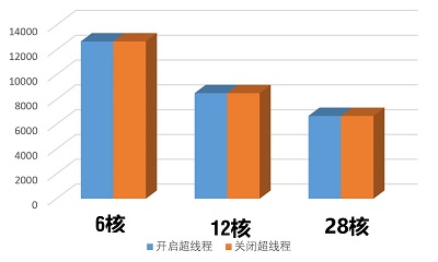

    买CPU关注使用核心数还是线程数?
    处理器:志强5120金牌14核心*2
    内存:96G
    求解器:OpenFOAM-5.x
    网格数量:210万六面体
    模型:单相流N-S方程管道quasi-DNS模拟
    悲剧,上面这个图没有贴40线程和56线程计算的图,总之就是更慢..
    对本帖总结一下:
    1. 买CPU的时候计算只看核心数就好!!! 不用关心线程数。比如6核12线程,那你计算时候只能用6核!24核48线程,那就是24核!
    2. AMD那面测试几个处理器跑求解器要比intel的慢,画网格要快,目前原因不详,有人知道请分享
    3. 谁有新的处理器能够测试的,欢迎提供数据

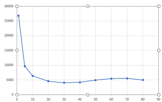

    tidedrinkerT 离线
    tidedrinker
    楼上的说法我可以提供一点佐证。处理器是至强E5-2679v4,40核心80线程,32G内存。网格数记不清了,大概160到180万多面体-六面体混合网格。VOF,k-omega SST, Sliding Mesh。纵轴是时间,单位是秒,横轴是线程数,图是随手画的,领会精神就好:
    更高的主频,更多的核心
    楼上说的很对,验证了。CFD这面并行数量不能超过物理核心数。否则速度大大降低。
    同时,经过测试,超线程关闭与否对计算结果基本没影响。我这几个测试开启超线程与否计算时间区别在20s之内

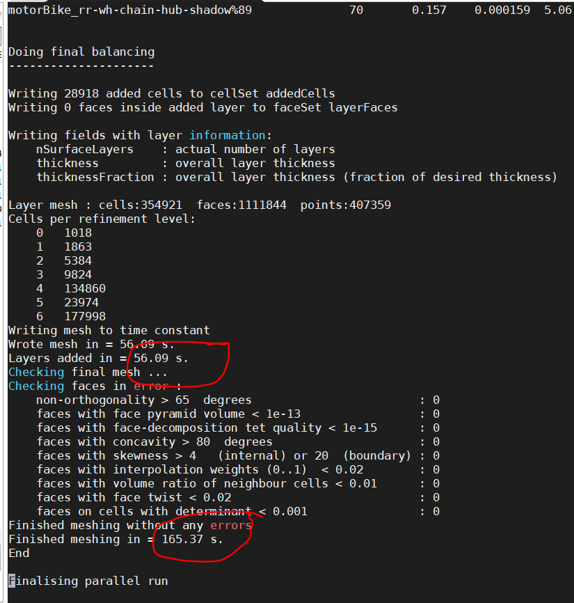

  • 红豆沙红 离线
    红豆沙红 离线
    红豆沙
    表格里面是不是 打错了 ,是213s,,2分多
    世界那么大,怎能不去看看
    在 中回复了 红豆沙 最后由 编辑
    @红豆沙 在 OpenFOAM并行测试 中说:
    可以测试下6核么?方便横向对比,其他几个CPU没有12核
    CFD计算用的是核数就行
    红豆沙红 1 条回复 最后回复
  • 红豆沙红 离线
    红豆沙红 离线
    红豆沙
    @东岳 6核下,snappyhexmesh时间:59.8s,simplefoam时间164s,,12核simplefoam时间是153s,,上面那个说错了 :xinlei:
