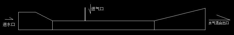

    这几天刚好看了@东岳 李老师的多相流模拟的数学模型,自己工作中碰到这样一个问题,管路中一端进水,一端进空气,空气是由于文丘里管原理,低压区自然吸气,具体模型图如下:
    进水口15mm,进气口0.4mm,自然吸气进去后在水流的作用下有把气泡剪切,出口有很多微型气泡,这种情况我用VOF合适吗?我用的Fluent计算。
    另外进气段尺寸太小和全局网格相差太大,VOF老是courant number 突然增加报错,我减小了时间步长10-7可以算,但是很慢,有什么办法提高效率?
    有想法的希望大家多交流沟通,谢谢
    气泡太多不合适,你这个适合欧拉欧拉模型。
    不过如果用VOF也可以,要把网格做的足够细足够细。

    @东岳 谢谢李老师的解答,我好好研究下你发给我的资料。
