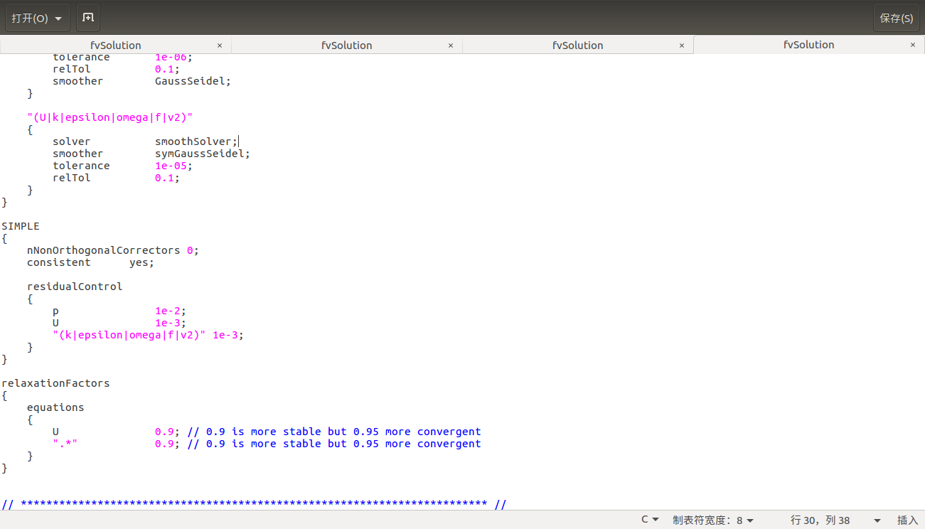

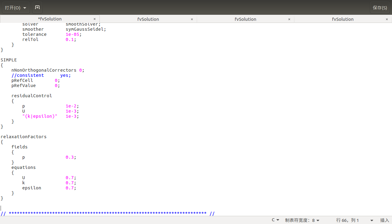

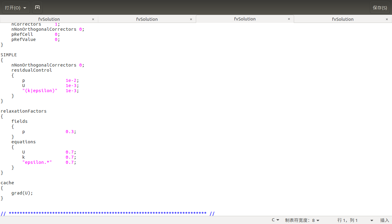

    各位大神,如下图所示,请问relaxationFactors子字典中的".*表示什么意思? 还有,"epsilon.*" 和epsilon的区别是什么?我还看到过"U.*","k.*" 等类似的关键字,,在user's guide中没有找到答案,希望在这里能够得到答复,谢谢!

    • ".*"表示所有的关键词都指定后面的信息
    • epsilon.*表示所有的以epsilon开头关键词(如epsilon.air,epsilon.water,epsilonSS)都指定后面的信息

    @d-benjamin 这个是正则表达式,是用来匹配字符串的。"."代表任意字符,"*"代表出现多次(包括0次),合起来".*"代表匹配任意字符。
    "epsilon.*"可以匹配以epsilon开头的任意字符(包括本身),如epsilon,epsilonFinal等。其中epsilonFinal是用于PIMPLE算法最后一个迭代循环的控制参数。
    以上规则同样适用于"U.*"和"k.*"。
