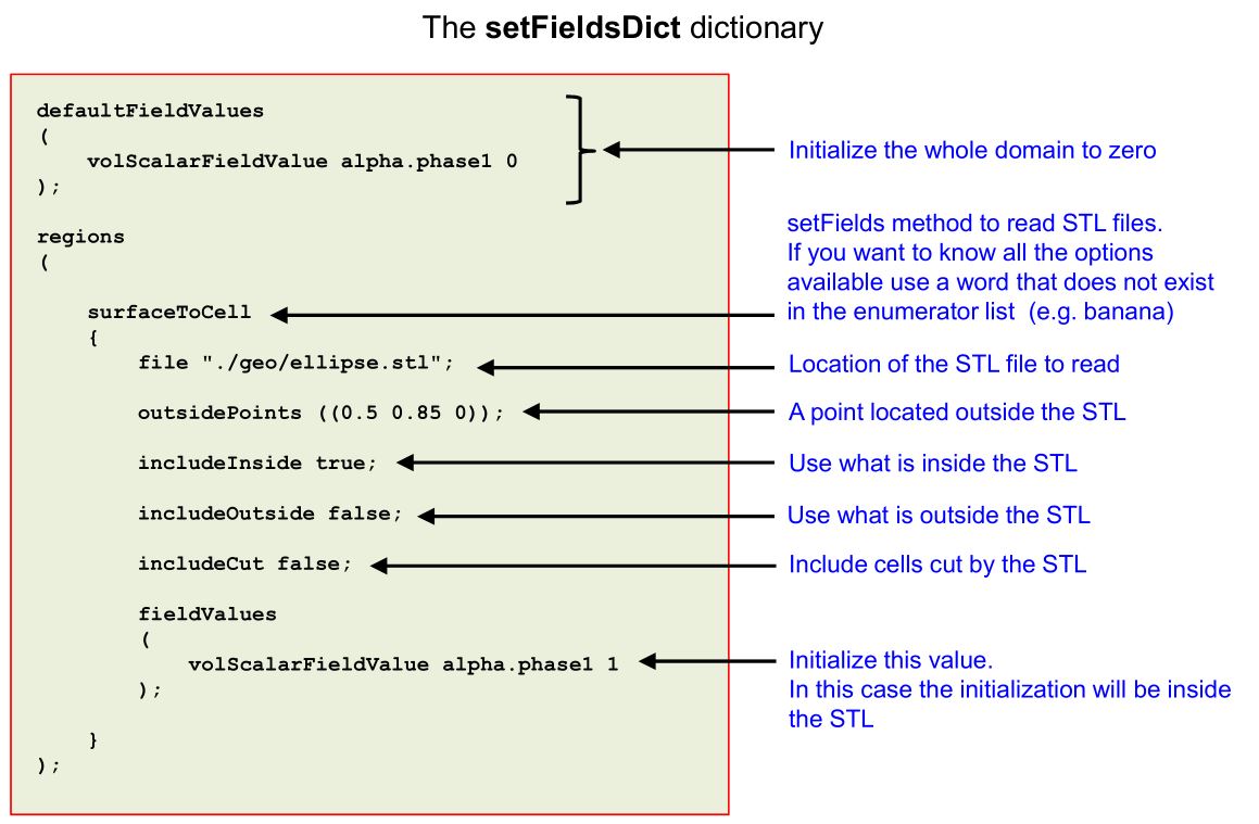

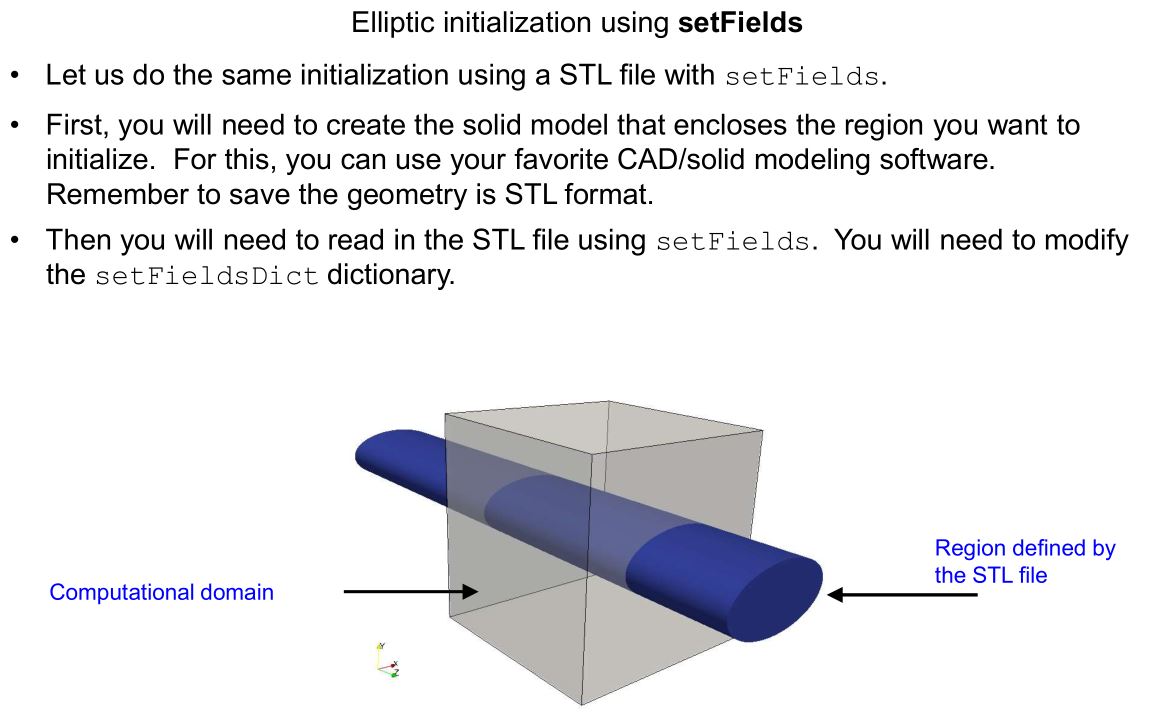

    最近发现一个 setFields 的神奇用法,用 STL 来指定形状,就可以实现任意形状了呀。
    完整文件见附件:
    0_1535073080541_programming_OF_ICs.pdf
    M 1 条回复 最后回复
    @浪迹天大
    看起来不错!
    @myjimp
    你可以试试做个Zalesak圆盘的STL?然后试试
    M 1 条回复 最后回复
