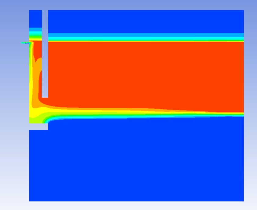

    没用pbm,只是用的欧拉,最上边是空气,中间油,下边水,为什么油相和水相的分界面有分层现象呢?
  • A 离线
    A 离线
    alleny
    @东岳 设置了表面张力,粘度,曳力模型采用的默认的,油水采用的morsi-alexander,油气采用的schiller-naumann
    油相和水相的分界面有分层现象呢?
    油和水不就是应该有分层么?

    alleny
    @东岳 说错了 ,是油相和空气的分层现象感觉不太合乎物理规律

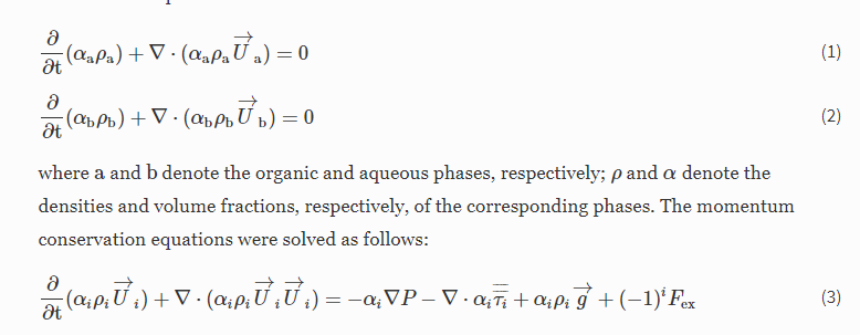

    #18
    厉害了!我好奇问一下,这篇文章里的控制方程一共有多少个?对于三维的情况,下面的方程总数是8个吗?(连续方程2个,动量方程6个)也就是说作者用求解的是双流体模型吗?是不是还缺一个相分数的输运方程?
