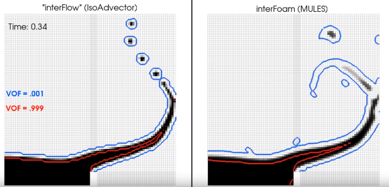

    #41
    左边是isoAdvector,属于几何重构方法里的一种,右边代数方法。纠正一下说法,代数方法没有重构这一步的,优点在于求解效率和网格单元形状的适应性。
