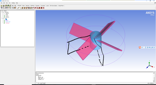

    正常桨叶的block都是直上直下的切。你做出完美的1/4几何之后,调整一下思路,你会发现你的block线要贴合桨叶,并且,轴那里,也要顺势而为的偏移一下,这样轴那里就不会突变的比较厉害。

    @李东岳 李老师!我也请教一下这种类型的网格block划分策略,4叶直桨1/4几何,请问怎么划分block啊!试了很多种方法都不好啊!求助啊!!!
    如果可以提供这样一个几何的 tin 文件,我可以给你们画一下,不过我最近在植入算法非常忙,不确定什么时候能返回。
    或许论坛也有其他人可以帮你们试试 比如 @下里巴人 ?

    根据老师的提示,我昨天进行的尝试,不过我的方式和老师的示意图有些不同
    • 请问老师,这种划分策略正确吗?
    • 这个网格质量算达标了吗:tongue_out: ?还需不需要继续调整?
    • 现在的网格数量是三十万,几何的尺寸是直径150mm高40mm,是不是我为了追求网格质量增加了太多网格数了?
    • 如果网格数太多了,是不是应该尝试别的划分策略来减少网格数,还是在这个block基础上通过手动调整维持网格质量同时减少网格数?
    • 源文件我已上传,想交流的小伙伴可以看一下

    网格做的非常好,顺着这个思路下去就可以,可以检查下Quality。

    @alex 7这画的挺好的,分块就是这样了。
