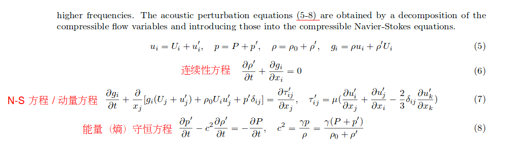

    我是年初接触OpenFoam, 之前一直做的是实验,又是硕士联培只有一年,东西从头做,所以时间很紧,还希望了解的人提点一二。做的是风力机气动噪声,现在要在icoFOAM 中把声波扰动方程APE加进去。

    @李东岳 嗯嗯,那我现在能改吗?公式带‘的项都是波动项,对应于我代码中加了p的变量,如u'对应于Up,p'对应于Pp,也是我要求解的东西,公式中的g相当于一个中间变量,没有什么实际意义,对应于代码中F。
    我通过计算出的那几步调用paraview发现,波动项在几步计算后便达到了e23次量级,应该是这个原因出现“浮点数除外”

    fvScalarMatrix PpEqn
             (rho/c21)*fvm::ddt(Pp)
            +fvc::div(F)
    这是求解公式8么?

    @李东岳 嗯嗯是的老师,求解公式8
