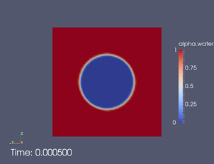

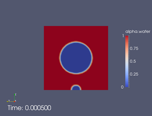

    并行结果
    串行结果
    不知道为什么,相同的算例,相同的solver,并行和串行的结果如此之大(算例为气泡在静止流体中,无重力)

    遇到过,尤其是前几天试了下动网格并行。。结果简直感人。建议试一下不同的decompose method,减少一点分区个数。

    @cyw 网格多少?

    @txwwbz 四十二万左右。。。

    @cyw 这个我也算了下,气泡静止扩散。

    串行并行不一致的原因通常有两个:
    • 数值截断误差
    • 自研求解器或边界条件未对并行情况做特殊处理

    我也遇到过。用的simple 前期还好,计算到后期,分块越多某一点的速度的差别越大。
    有一个大神说要检查一下分块交界面的通量,然而并不会处理 -.-

    @cyw 可以在场变量更新的地方添加correctBoundaryConditions();如U.correctBoundaryConditions();目的是可以让进程间边界面上的值更新;具体可以参考 https://www.cfd-online.com/Forums/openfoam-programming-development/88050-how-handel-fields-parallel-computation.html 。希望有用
