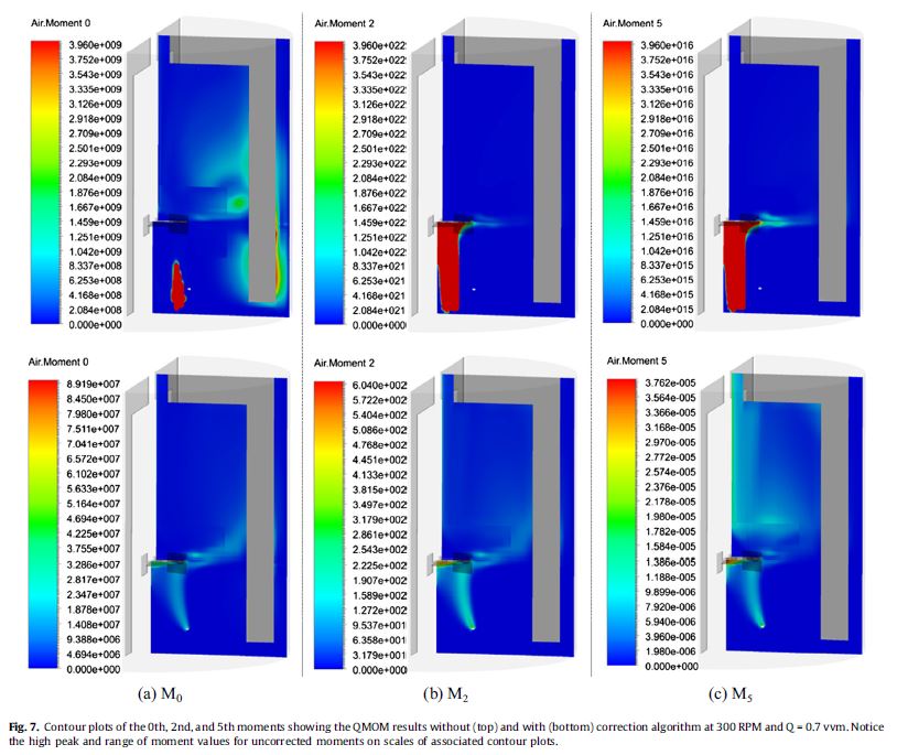

    我的意大利导师在5年前就私下告诉我ANSYS Fluent中PBM求解模块QMOM的缺陷,ANSYS公司也把PBM算法设置为隐藏模块。外导自己在使用Fluent的时候也是自己进行植入而不是用自带的代码。今天终于看到有个文章公开发表了Fluent植入的缺陷。这个缺陷只是QBMM算法个一个方面:变量有界性的问题。在目前的CFD求解中,尤其是有限体积法中的对流格式要保证守恒,有界以及传输性。下面这篇文章明确表示ANSYS Fluent中并没有合理的有界这个问题。感兴趣的请参考:
    http://www.sciencedirect.com/science/article/pii/S0892687516301789
    另外,德国这面也发现了CFX代码中PBM的植入缺陷,相关文章已经提交到期刊,估计很快会发布。当然了,算法一直在提高,代码一直都在改进,不知道未来ANSYS中会不会进行代码修正。
    From Fig. 7 (top row) it can be clearly seen that
    very high values (notice peak values on contour plot scales) of
    moments are generated by ANSYS Fluent QMOM model for all
    the three moments shown. The resulting prediction of d10 or d32
    using incorrect moments are found to be erroneous. On the other
    hand, predictions made by the corrected QMOM model are physical
    in nature and show that the correction algorithm can identify
    and stop the corruption of the moment sequences.
