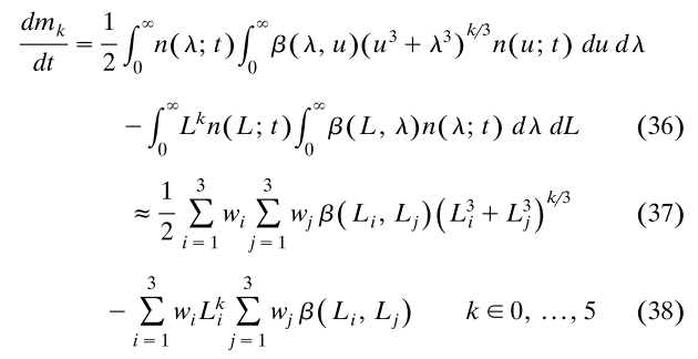

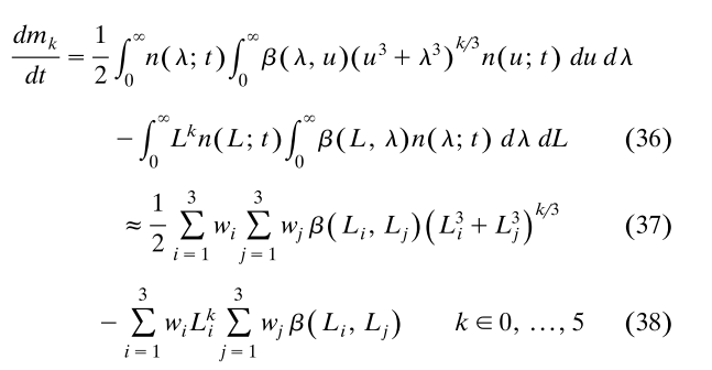

    73, 73行是你的源项么?
    temp_sum1[i2,i3] = w_i[i2]*w_i[i3]*(r_i[i2]**3 + r_i[i3]**3)**(m/3.)  ##
    temp_sum2[i2,i3] = w_i[i2]*w_i[i3]*r_i[i2]**m
    对应的方程是什么?
    AstremonA 3 条回复 最后回复

    @李东岳 恩,是源项。是图中的公式(37)和(38)

    @李东岳 其中$\beta (L,\lambda) = C_0 = 1 $

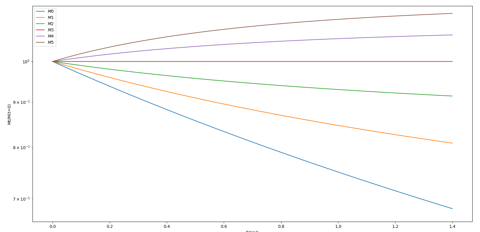

    @李东岳 现在只能算到1.4s左右,超过1.4s出现负特征尺寸了。0_1513603616384_62a4f560-dffb-4bc2-843d-92e525eeac2e-image.png
    出现负值对应的m具体值是多少?
    AstremonA 1 条回复 最后回复

    moments  --->[0.574993, 0.670135, 0.805031, 1, 1.29021, 1.73242]
    我试试,不过感觉你的算法没毛病,M3守恒。
    你考虑过用Wheeler求节点么?比PD要强健。
