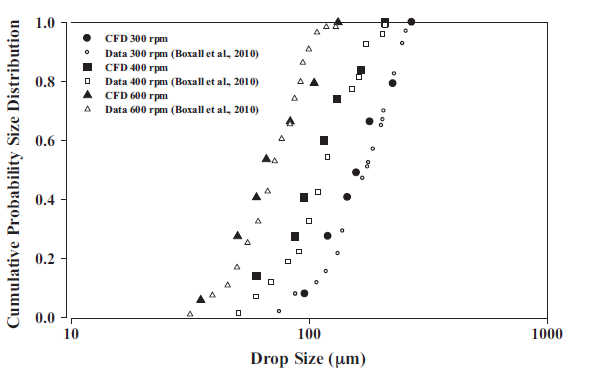

    参考了一下这篇文章:CFD modeling of the mixing of water in oil emulsions;(http://www.sciencedirect.com/science/article/pii/S0098135412001895);
    怎么输出液滴尺寸分布(DSD)啊。

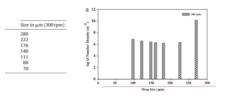

    进行了7个分组,后面输出液滴尺寸的时候,输出的液滴尺寸没有变化,我是该怎么操作呀?
    就像图中那样。左右图片的尺寸不一样,有点理解不了,不知道是怎么计算的。(左边是分组尺寸,右边是模拟的结果)

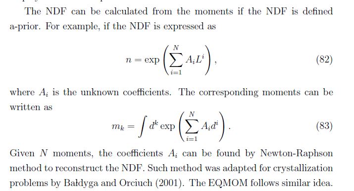

    以及方程$$N=\int n dv$$
    积分之后,就可以得到数量密度函数

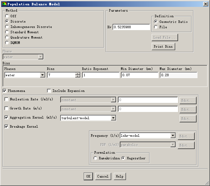

    PBM的设置我是按照图1设置的:

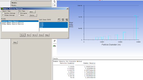

    输出数密度的时候是按照图2输出的:
    那我接下来想要得到这个图的结果,我的疑惑就是怎么计算液滴的尺寸分布?

    @hegui
    你的下面这个图里面不是已经有了液滴分布了么

    @李东岳 现在用QMOM方法,及Maximum Entropy 重构。我是初次研究PBM,被文献错误坑的不浅。现在处于验证算法程序的阶段,只有pure growth processes成功了,aggregation and breakage 都还有问题呢。
    在 中回复了 Astremon 最后由 编辑
    @astremon 什么文献错误?qmom里面破碎聚并以及增长用的比较广泛。
    你用的什么软件?为什么需要重构NDF?

    @李东岳 是呢,但是得到的液滴尺寸是计算前分组的尺寸,不太清楚怎么计算DSD,看了您的理论指导,难道是要按照图中的公式计算吗?

    AstremonA 离线
    Astremon
    @李东岳 http://www.tandfonline.com/doi/abs/10.1080/02786829708965471 中的公式(A5);我是自己编的程序。重构的概率密度函数$n(x,t)$,这样的好处是各个时刻的细节都可以知道。
    嗯,应该是n-1。
    目前矩方法的好处就是不需要显示的或许NDF的信息,比如于老师那面TEMOM完全不需要重构NDF。目前据我所知只有蒸发以及LES那面需要每个时间步重构NDF。所以你为什么需要知道每个时刻的NDF?
    @hegui
    如果你用矩方法,Fluent里面好像计算不出来DSD。不是图上那个信息,Fluent PBM Manual写的不好。你需要自己从矩那计算出来
