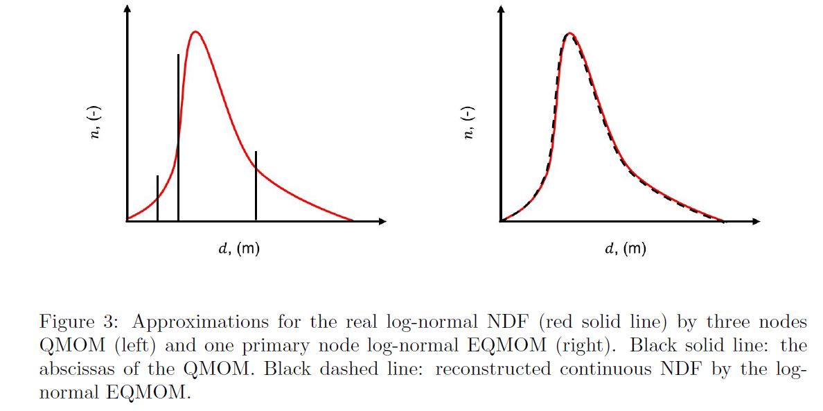

    请问大家在群平衡模型的QMOM算法中最后一步,得到了各时间步的矩的特征值及权重,具体怎么求颗粒尺寸分布函数呢,即
    $$ n( v, t ) = \sum_{i=1}^q w_i \delta(v-v_i) $$
    这个程序是怎么实现的呢?

    对了,你计算什么工况需要连续的数量密度函数?一般情况下不需要连续的NDF。
    AstremonA 2 条回复 最后回复

    是的,不会用到连续的NDF。但是就是不知到怎么从矩重构到NDF.

    不知道用Dirac 函数会不会更好一点呢?
    用delta函数是左边的黑线,是间断的,如果需要连续的NDF需要用EQMOM。Fluent里面那个方式有很大的缺陷。虽然EQMOM也有缺陷。

    看来准确的矩重构还是个值得研究的点。

    这里面采用了 @Astremon 你的方法重构NDF
    http://dyfluid.com/pdf/pbereview.pdf
    上文是一篇review的内容,跟这个帖子还有点相关,比如重组NDF参考低49页。类似讨论再交流。

    @李东岳 http://dx.doi.org/10.1016/j.compchemeng.2015.09.008
    这篇文章对三种重构方法做了对比。
