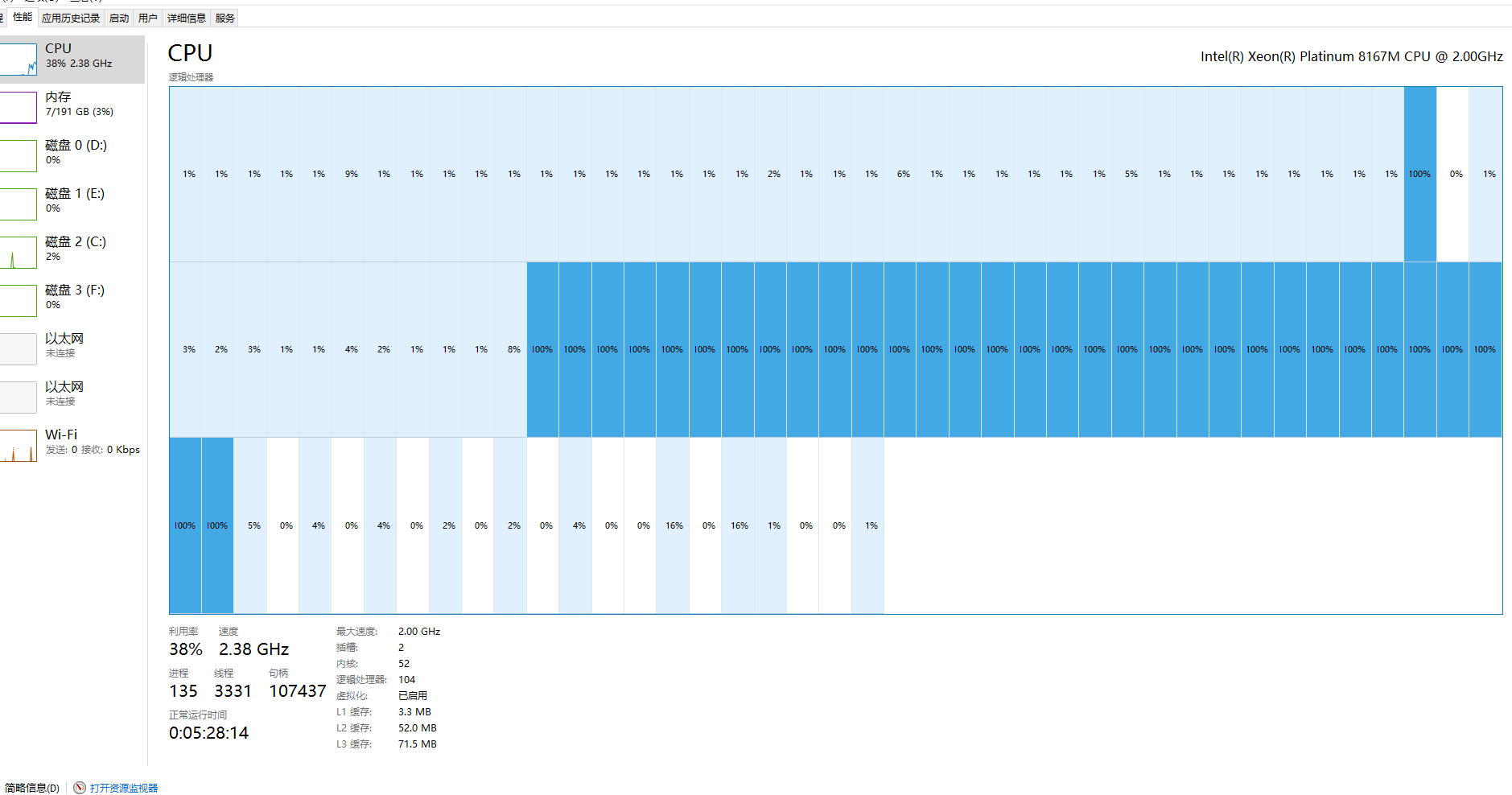

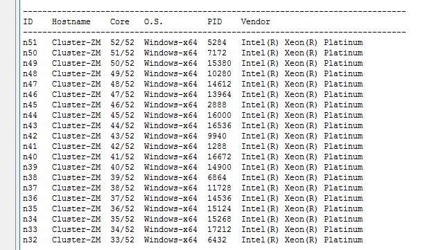

    除了单路机器与cluster以外,小弟头一次用双路机器做计算。遇到个问题:

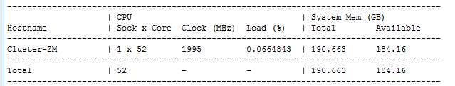

    Fluent在单机双路的时候为什么只能认到一个sock的内核?
    CPU用的Xeon Platinum 8167M*2,单CPU有26C52T共52C104T。

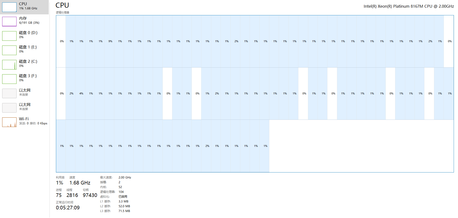

    下面是空载和52T跑一个case时候的CPU占用

    我也遇到了这个问题,fluent只调用1个节点进行运算,另一个节点闲着
