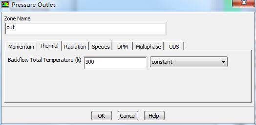

    我要模拟一个简单的二维强迫对流换热,边界条件为速度入口,压力出口0,入口温度为0,上下壁面温度为1,出口温度不知道,在压力出口时该如何设置,出口温度应该是热流密度为0啊!0_1509693363207_QQ截图20171103150718.jpg
    他这个回流温度是什么?
    上下壁面温度为1K?这么低。这个回流温度是如果出现回流的话,进来的温度。按道理应该避免回流。不过有时候难以避免。

    @李东岳 哦,明白,谢谢李老师
