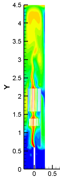

    初始液位设置为2.6,没有考虑气泡的破碎和聚并,气泡直径设置为10mm,但是模拟出来液位已经溢出了计算域,感觉像是气体没有从液体中溢出导致液体不断膨胀。开始以为是相间作用力的原因,但是修改几个cas后发现并没有太大影响。最近修改成vof模型,依然对计算结果没有太大改观。目前气速还较小,大约10m/s,后面计算更高的气速的话估计结果会更差。一直没找到是什么原因,所以欢迎大家说一说自己的想法,非常感谢。

    你得速度有没有设置过大
    D 2 条回复 最后回复

    @李东岳 您好,我这个模型是2D的,我设置的速度是10m/s,按照三维圆筒计算表观气速大约为0.06m/s。

    @李东岳 恩,,由于实验的原因,气速应该在10米秒以上。
    进口速度很大,不过表观气速不大。暂不清楚。你这个看起来就是气相溢出了。

    @李东岳 谢谢您的回复,不知道是不是二维模型就会产生这样的误差,正在思考其他可能的原因
    我的经验,2D TFM模拟和3D TFM如果和实验结果对比的话,差别较大。

    @李东岳 谢谢回复,应该是2D模拟并不能真实的反应物理现象,3D可能要更加精确一些,我正在考虑用3D进行重新模拟。

    @dongsc 感觉是速度过大的原因,可以设置小点试试看。另外,你的这个折算是按照Re相同折算的表观气速?
